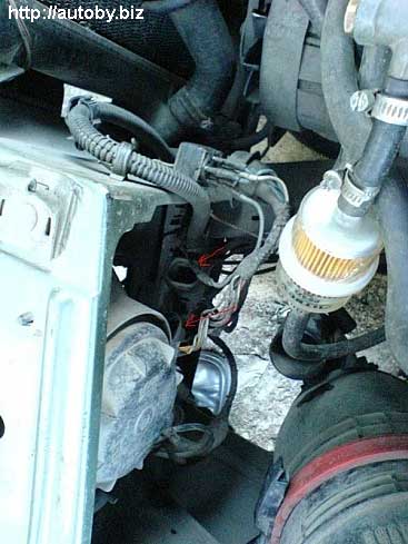

Никто случайно не в курсе что за разъемы у меня пустые стоят, что там может быть.
Р-25 V6 I было
счас движок стоит 2.0 карб
Для увеличения фото - кликните по ней

Фотка маленькая совсем ничего не видно.
Сделай поразборчивей а я на своей посмотрю
