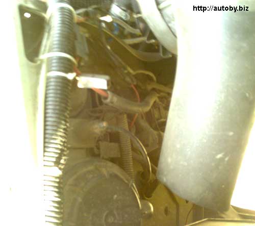

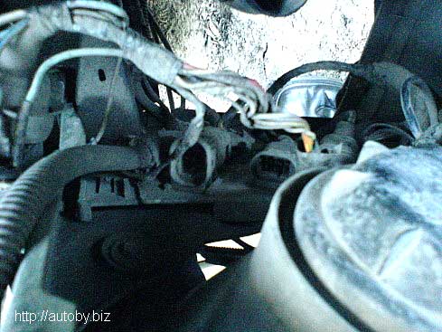

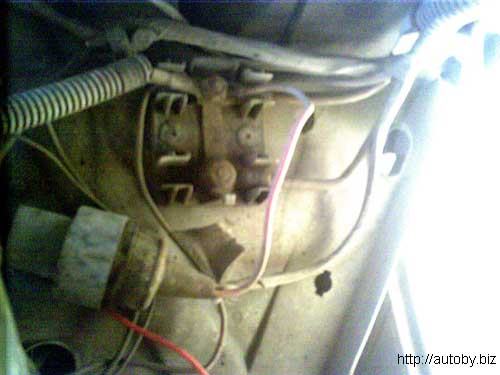

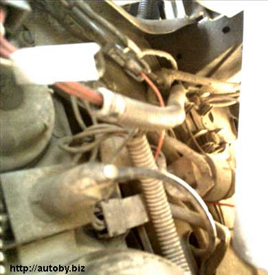

Joss писал(а):
Реношник писал(а):
Там я смотрю у тебя какаято релюха стоит - у меня точно, такой нет
Релюха то самопал. Сам стваил.
Извини - долго был без интернета.
Я сделал несколько фото мобилкой но незнаю как выложить если, что
дай свой адрес я сброшу.
СообщениеДобавлено: 16.07.2007 9:17
Зарегистрирован: 4.02.2005 0:47
Сообщения: 245
Откуда: г.Павлоград, Украина
Извини но пока без цифровика, фото делал мобилкой.
СообщениеДобавлено: 16.07.2007 17:44
Зарегистрирован: 17.10.2006 9:59
Сообщения: 267
Откуда: Ukraine, Kharkov
мда ... ниче не понятно ... давай коменты к фото что где.
Renault 25 TXE, B29H 2.0 J7R 722
СообщениеДобавлено: 16.07.2007 23:08
Сообщения: 245
Да фиг его знает, что там - где.
Просто засунул мобилу в район левой фары и счелкнул несколько раз. Судя по твоим фоткам именно это место тебя интересовало.
если что-то нужно подробней давай разбираться.

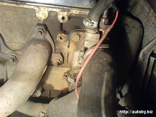

Обнаружилось два одноконтактных датчика температуры ОЖ производства Егерь. Первый в корпусе термостата, параллельно датчику температуры ОЖ на комп., второй с противоположенной стороны блока, вкручен в рубашку. Судя по всему, первый на стрелку, второй на аварийную лампу. Выводы верны?
R25 TX 89 J7T 2.2i ... успешно продана
R Laguna 96 F3R 2.0i
во повезло-то... :)
СообщениеДобавлено: 23.07.2007 10:55
Сообщения: 267
Думаю что верны.

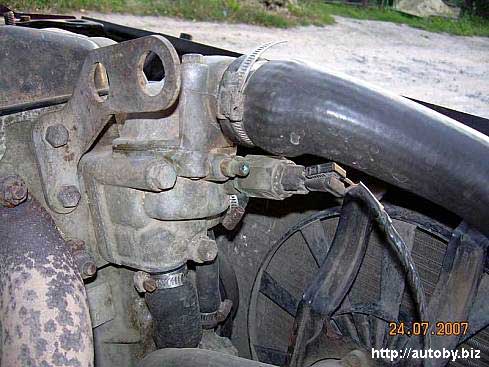

У меня датчики во какие есть -
А вот которой на аварийную лампу у меня вообще нет .... даже дырки нет в рубашке

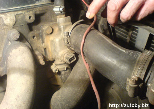

если это 2-х литровый двигатель, то там и не должно быть никакой дырки в рубашке.
в корпусе термостата должен быть 2-контактний датчик, один контакт - на стрелку, второй зажигает аварийную лампу !

 Заголовок сообщения: Фото термостата (Двигатель J6R)
СообщениеДобавлено: 25.07.2007 23:11
Зарегистрирован: 26.10.2006 19:39
Сообщения: 50
Откуда: Ukraine

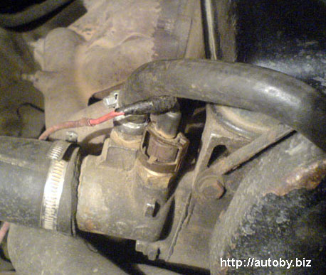

Вот фото термостата:
Двигатель J6R
Renault 25 GTS
СообщениеДобавлено: 27.07.2007 8:49
Сообщения: 267
Похоже у тебя термостат тоже в патрубке
СообщениеДобавлено: 27.07.2007 19:10
Сообщения: 50
Откуда: Ukraine
нет, у меня термостат внутри корпуса, в который вкручен датчик, он там и должен быть

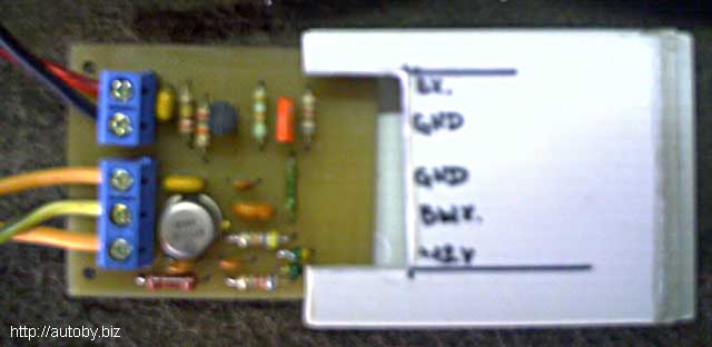

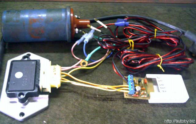

Ну вот выбрался сегодня в гараж. Начал эксперименты с зажиганием. Как писал раньше, собрал я адаптер для подключения ВАЗовского коммутатора. Первый раз не получилось - не включалось реле бензонасоса. Сегодня запустил движок.
- Завелся с первого раза но обороты на холодную были в районе 300-200 движок вроде бы и не колбасит. Немного поработав обороты стали прыгать до 1100-1200. Но как-то не стабильно работает в режиме ХХ. В гараже появился запах не сгоревшего бензина - подозрения на УОЗ. В движении не пробовал т.к. проблемы со временем.
- Искра на свечах отличная. На катушке у центрального провода был плохой контакт так при работе там были слышны щелчки (а с родным коммутатором тишина) подогнул контакты теперь тихо.
Перед следующими экспериментами хочу задать вопросы :!: :!:
- если я ставлю эту новую систему - то нужно ли регулировать УОЗ (со штатным коммутатором он в норме)
- теоретически ВАЗовский коммутатор может работать на шестициллиндровом движке.
- может у кого какие мысли - почему на ХХ нестабильная работа движок вроде бы троит.
- Сразу для информации - двигатель Z7V 2,7 впрыск К-Джетроник тоесть никаких мозгов одна гидравлика и весы.
Прошу прощения за качество - снимал мобилкой
