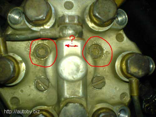

Винты которыми крепится паук у меня под обычную отвёртку,а ещё два звёздочка!Они что-то регулируют наверно???
Вот фото !!!!

Честно говоря этим фото ты поставил меня в тупик. Никогда не обращал на эти болты внимания. Пролистал все свои мануалы с картинками нигде не нашел такого. Вообще-то по виду не похоже чтобы они что-то регулировали.
Вот фото !!!!
Отвечаю сам на свой вопрос: эти два винта пробовал крутить на заведёном движке ни каких изменений!
