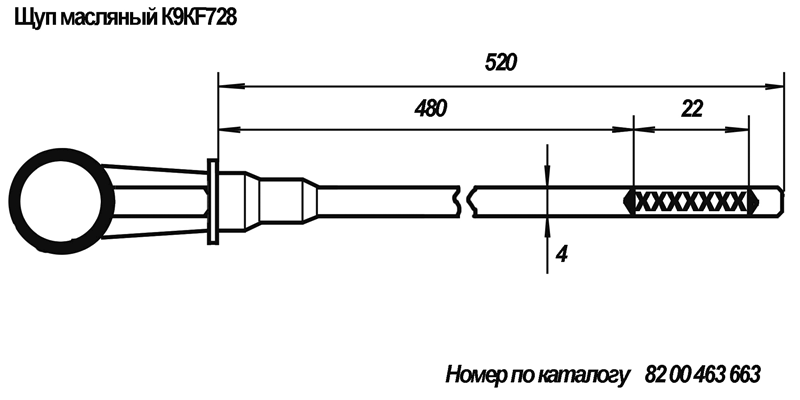

У кого такой двигун, плиз замерте длину от головки до отметки max и min
СообщениеДобавлено: 27.10.2010 9:18
Сообщения: 1941
вообще бред. двигателя такого не существует .
ты бы нормально двигатель указал
то что у тя к9к это точно а вот индекс - если до 2005г - то до 730 , а если поздже то 730 и выше.
вот те щуп . любой дядя который шампуры умеет делать из нержавейки сделает .
подробно
Щуп для 1,5 DCI K9KF728

Спасибо! Двигатель 728. Была ошибка. Щуп по вашим сноскам сделал.Все ОК!
