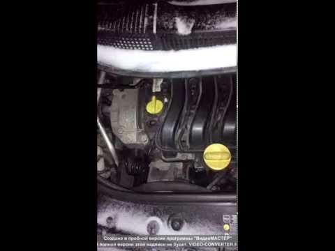

Может подскажите что за звуки из под капота? Друг говорит что генератора подшипники и ролик ГРМ. Но не уверен. ГРМ менял старый хозяин 50 тыс назад.

Звук конечно аховый. А я думал, что у меня в машине лишние звуки.
Может насос ГУР уже на подходе? Уж слишком частота звука низкая.

Во втором сценике электроусилитель руля. А вот помпа может так гудеть. Ну и подшипники в генераторе тоже.

При замене ГРМ можно будет выяснить, что гудит, по звуку похоже на какой-то из роликов. Вскрытие покажет точную причину.

Генератор гудит....

Да. Заменил подшипники генератора, и все ОК. Цокот кстати тоже пропал, вообще.
