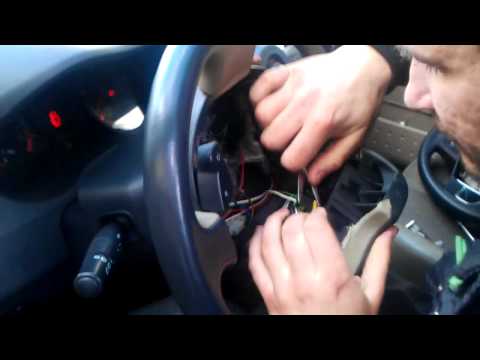

СообщениеДобавлено: 29.02.2016 8:57
Зарегистрирован: 28.02.2016 22:55
Сообщения: 29
Вот есть хорошее видео о том как поставить себе мульти руль от меган 3 на меган 2!!!
Renault megan 2 1.9dci
