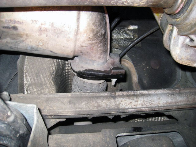

Вот у меня такое чудо-юдо. (вид из-под машины смотрим в сторону правого переднего колесо и видим масло на первой банке глушителя).

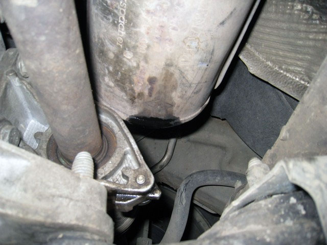

А вот и вторая фотка. Здесь опять же вид из-под машины смотрим назад. Во время эксплуатации масло мало кушает (не доливаю даже за 10 тысяч). Утром 2-е синих перегазовки и всё нареканий больше нет, турбина нормально дует... Выпускной коллектор только в саже (масла не).
Вот и не знаю что делать вроде работает, но масло в соединениях глушителя присутствует. Или ждать более весомых аргументов для замены (увеличенный расход масла, отсутствие тяги) или заняться ремонтом турбины?

У меня похожая ситуация, турбина сопливит маслом, ездил проверять к челу который занимается этой деталькой, по его словам масло из таких агрегатов той или иной мере идет у 90% машин, важно что бы люфта не было, мою проверял он правда исключительно мануально, вердикт был что состояние некритическое то бишь ездить можно
