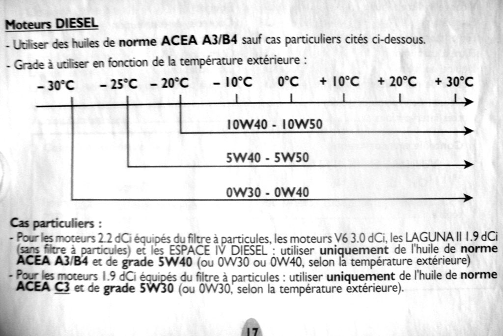

дешевле
а щас про масло. с чего это рено запретит использовать синтетику?
как я думал - бред сивой кобылы
serge47 писал(а):
arbuzz,
Все хорошо, кроме Вашей рекомендации лить маслА с верхней вязкостью 30 (0W30). В технотах Рено черным по белому написано - _категорически_ запрещается использовать маслА с индексом вязкости 0W30, 5W30 для всех моделей дизельных двигателей.
вот тебе фото с книжки чёным по беллому
serge47 писал(а):
arbuzz,
А вот тебе официальная технота Renault 6013A "Моторные масла":
6013A.pdf
Здесь черным по белому написано " ВНИМАНИЕ! Применение масел классов вязкости 0W30, 5W30 и 10W30 для дизельных двигателей категорически запрещается". Как ты думаешь, чему следует верить, техноте или твоей стремной книжке?
