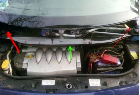

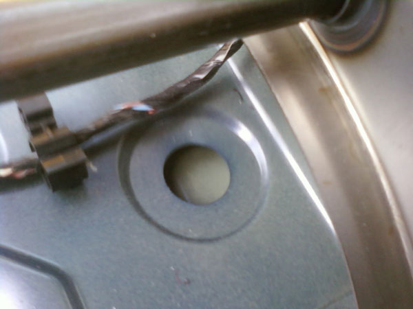

красными стрелками обозначены места дренажек (извращенно сделанных, потому и забивающихся), зеленой - место, где по идее должен быть салонник. у меня за заглушкой оказалась пустота. по-любому диагностика забитости дренажки проводится через енто отверстие - при наличии воды - разбирать.

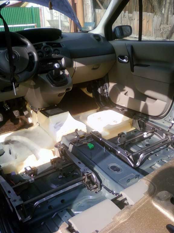

многое уже снято. пришлось повозиться с разъемом кресел. и подцеплял, и отгибал, и сжимал все подряд. оказалось - не встречал такого враианта: справа выдвигается полочка и разъем легко разъединяется.

почти полный разбор. войлок (функция шумки, как я понял) был разрезан в двух местах, чтобы не снимать рамы-основания, к которым крепятся кресла. про мере разбора выплывали все новые места, куда успела добраться вода (в итоге - добралась всюду:().

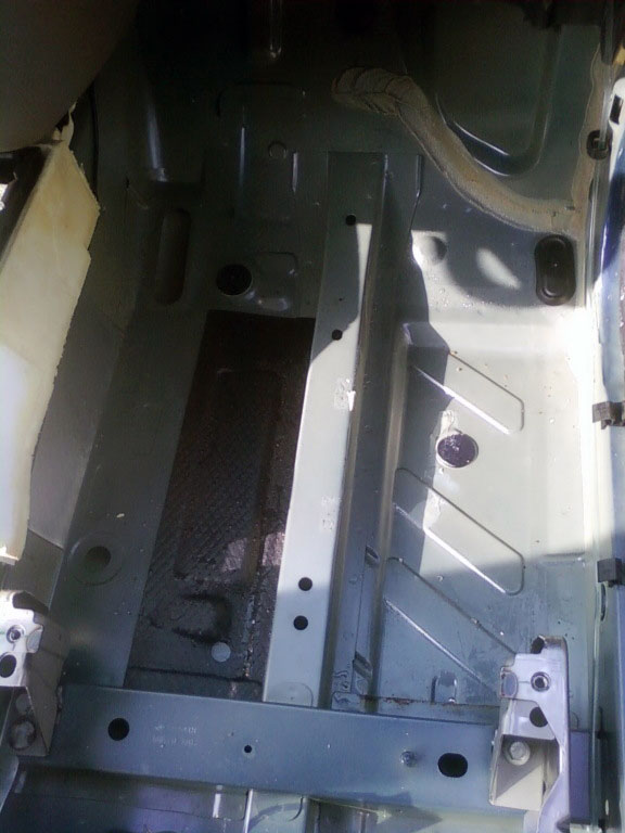

последним сдался паралон под пассажирскими ногами. под водительскими решено было не доставать. пришлось бы снимать педали и т.д.
использовались прокладки (как где-то советовал eagle), а также шприц. особенно для того, чтобы просушить пространство между верхним и нижним днищем (ну как-то так :D ) через отверстия (на второй фотке).

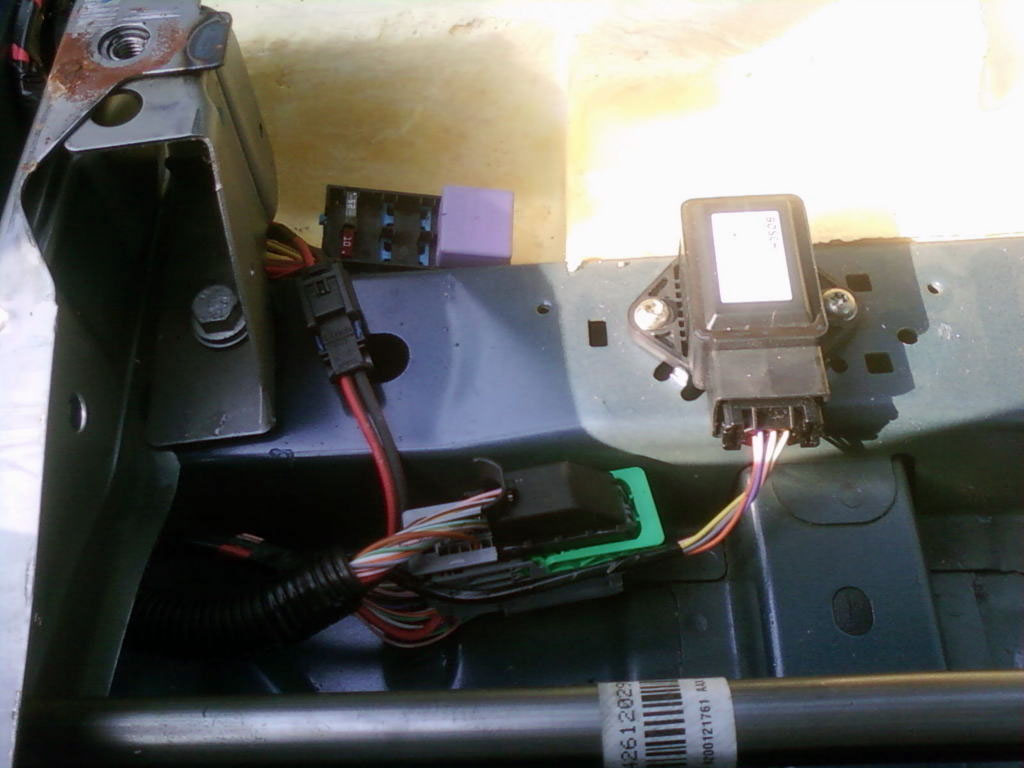

под (возле) вторым рядом сидений были выявлены такие разъемы. с двух сторон. может кто подскажет, что за они???

влага под пассажирским паралоном. особо страшного ничего нет. но лучше просушить все сразу. будут потеть стекла и мало-ли чего еще.
Carpe diem.

пресловутый разъем (черный), который может наделать много бед (согласно eagle'у) вроде бы подтоплен не был. разъединять его не стал. все остальные разъемы на этой фотке и не только были обработаны спец :) средством по типу WD-шки.
