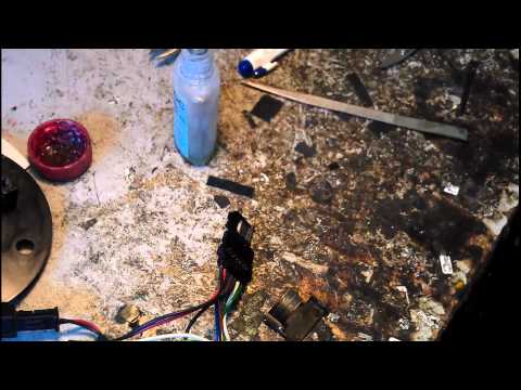

Тут посмотрел видео про ремонт подрулевого шлейфа на Mehane 2
Вопрос такого плана, а шлейф новый где можно надыбать?

в начале осени занимался реанимацией шлейфа в М2, нагуглил немало инфы по востановлению. люди ставят и от оргтехники и от др авто и родной укарачивают, скручивают по штатной схеме и спиралью. всё зависит от желания и кошелька.
я ставил от принтера, пока работает.
P.S если скручивать по штатной схеме, то угол установки подковы зависит от длинны шлейфа, т.е можно укоротить родной и не обращать внимание на метки. на видео не те метки совмещают, т.е длинна шлейфа отличная от штатной
