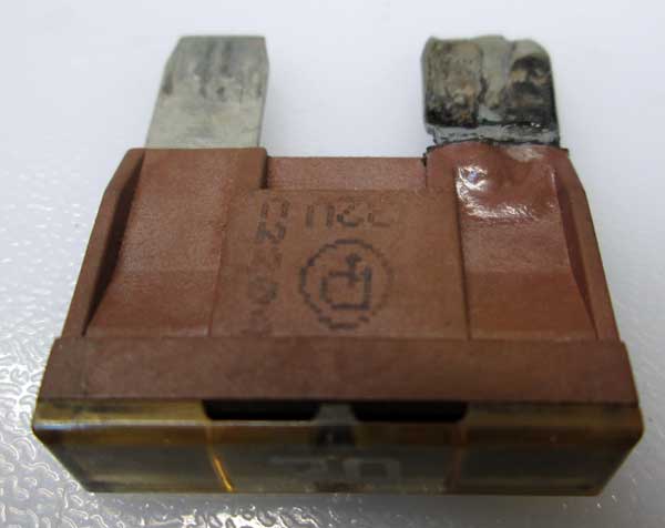

Прямо на ходу все затихло. Стрелки на приборке так и застыли в своих положениях. Кроме аварийки, кнопки старта и закрытия дверей ничего не работало. Не открывался багажник. При этом авто заводится , едет, открывается и закрывается. Руль работает, но чуток туговато. Ближний, дальний, противотуманки и поворотники работают. Передние дворники тоже. А вот омыватель молчит. Вот такая странность приключилась.
На панели предохранителей в салоне (260) , возле левого колена отсутствует питание. На клеме АКБ предохранитель F1 исправен. Это по ходу питание электрооборудования салона. Но не знаю точно какого.
Снял АКБ, снял блок защиты под капотом, проверил все предохранители. Но это так.. Мимоходом. Моя цель была под этим блоком. Линейка предохранителей и в частности F4 (70А), F8 (60А) тоже питание салона. От предохранителя F4 толстый розоватый провод идет под торпедо и поворачивает куда-то к мотору отопителя. Но куда? Я так и не понял откуда поступат питание на предохранители в салоне. Под капотом все фусы исправны, осмотр проводки до стенки подкапотного ничего не дал. Никаких окислов на клемах и соединениях не обнаружил. Все собрал, подсоединил АКБ, машина ожила. Вопрос... Что это было? КАк объяснить? Хочу работаю хочу не работаю. Чудес не бывает. Кто сталкивался?

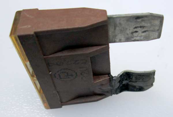

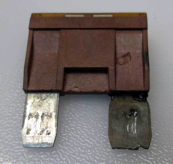

В общем поездил я две недели. А с первыми морозами проблема вернулась и никакие танцы с бубном не помогали. Вечер посвятил теории (Огромный респектище Димону Смаленскому за предоставленную документацию.) А утром, хорошо представляя что и где, вооружившись тестером, полез под капот. Проблема оказалась в том самом предохранителе F4. Моя ошибка ранее, что я не извлекал его, а просто прозвонил на холодную, без подключенных, работающих потребителей. Когда вытащил его, все стало ясно.
Пересмотрел остальные предохранители.... Все имели следы "дребезга контактов" и подгорели. Чтобы больше не возвращаться к данному вопросу поменял всю панель предохранителей.
