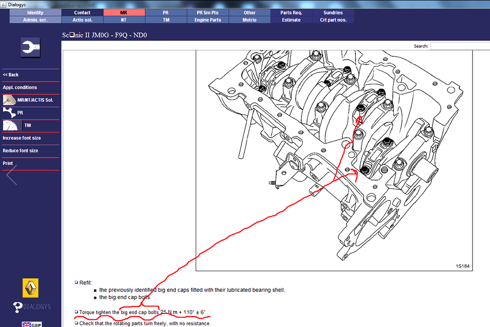

привет всем!!! может кто в курсе какой момент затяжки болтов коренных и шатуных вкладышей. в книжке одни цифры в нете полазил другие.авто сценик 2 2004 год 1.9 дци
 Заголовок сообщения: Re: Замена шатунных вкладышей
СообщениеДобавлено: 10.01.2016 18:04
Сообщения: 801
25Nm+110градусов (+- 10 градусов) - на НОВЫХ болтах

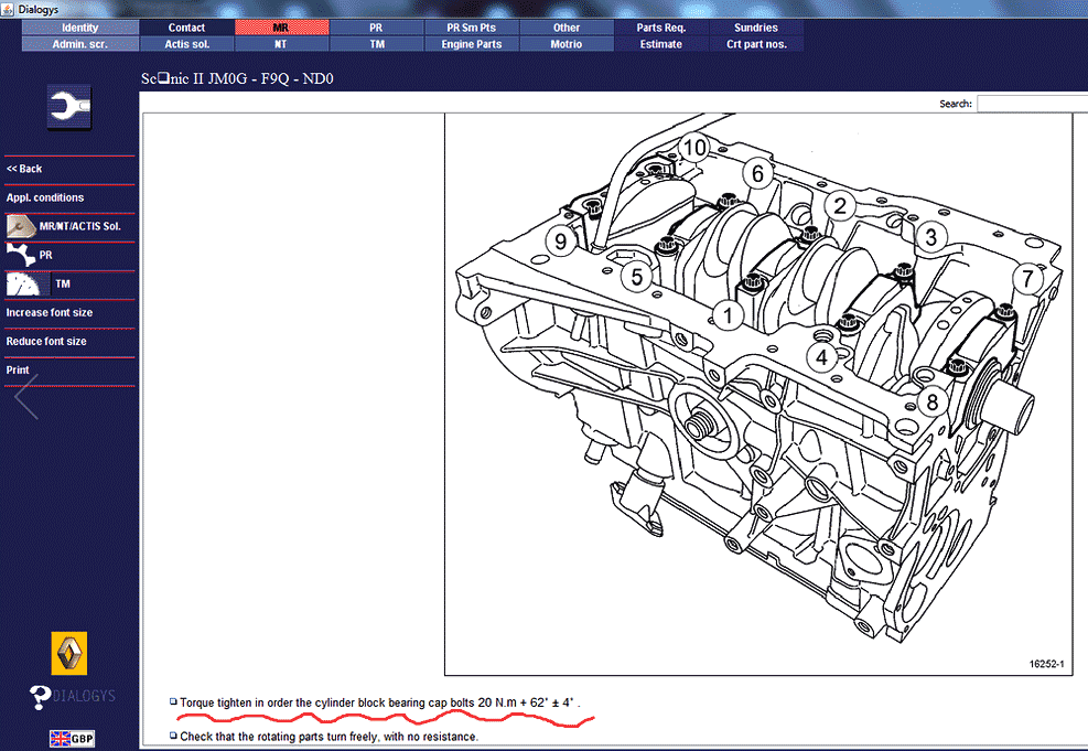

спасибо!!! это корен. или шатуные
СообщениеДобавлено: 10.01.2016 22:41
Сообщения: 801
шатунные
коренные 20Nm+62градуса(+-4 градуса) - тоже НОВЫЕ болты
СообщениеДобавлено: 10.01.2016 23:04
Вовчик писал(а):
шатунные
Коренные жмутся слабее шатунных? Ты уверен?
СообщениеДобавлено: 10.01.2016 23:25
Сообщения: 801
Ну так гласит диаложис, во первых, а во вторых шаг резьб на болтах шатунных и коренных крышек различен(вроде, как то не присматривался), соответственно при равном угле, момент затяжки будет различным. На шатунных болтах шаг мелкий - соответственно его надо поболее повернуть
СообщениеДобавлено: 11.01.2016 0:35
Затяните требуемым моментом болты нижней головки шатуна 25 Нм + 55˚ ± 6˚ .----возможно на старых болтах ибо про их замену ничего не сказано

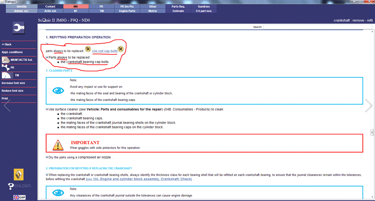

СообщениеДобавлено: 13.01.2016 2:02
Сообщения: 801
В старых нотах был такой момент, после ревизии момент изменился.
Нужно пользоваться актуальным диаложисом D3K
