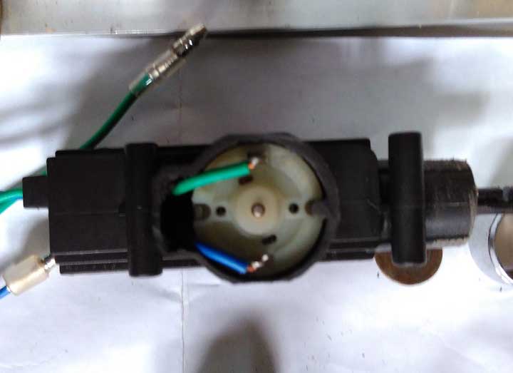

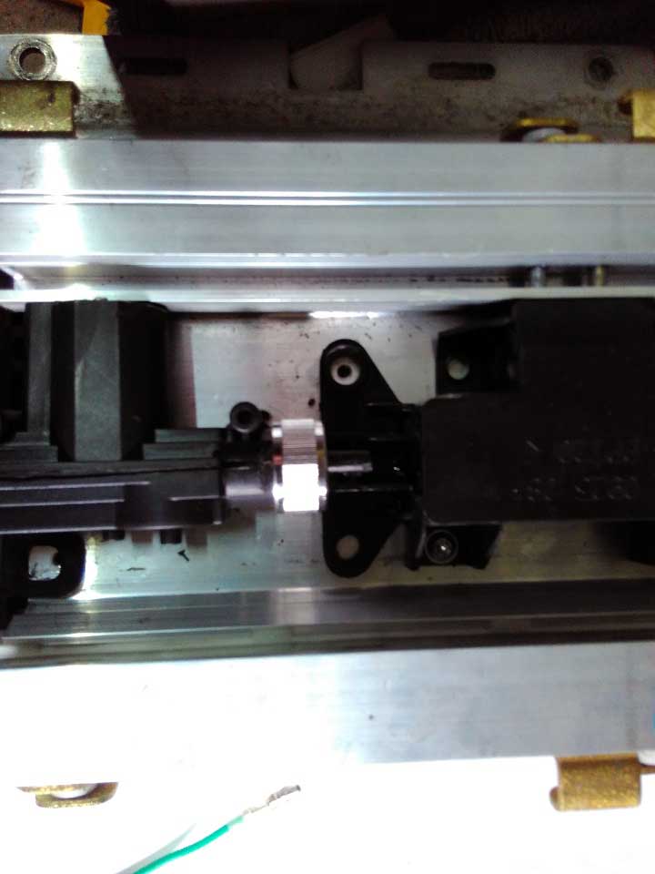

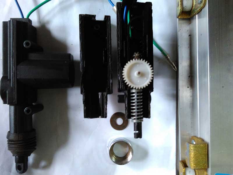

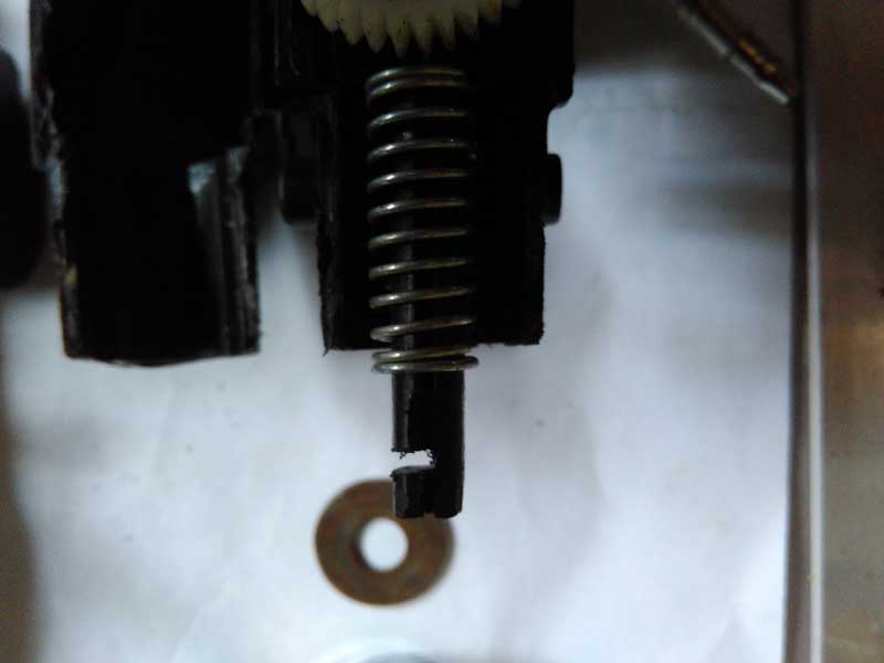

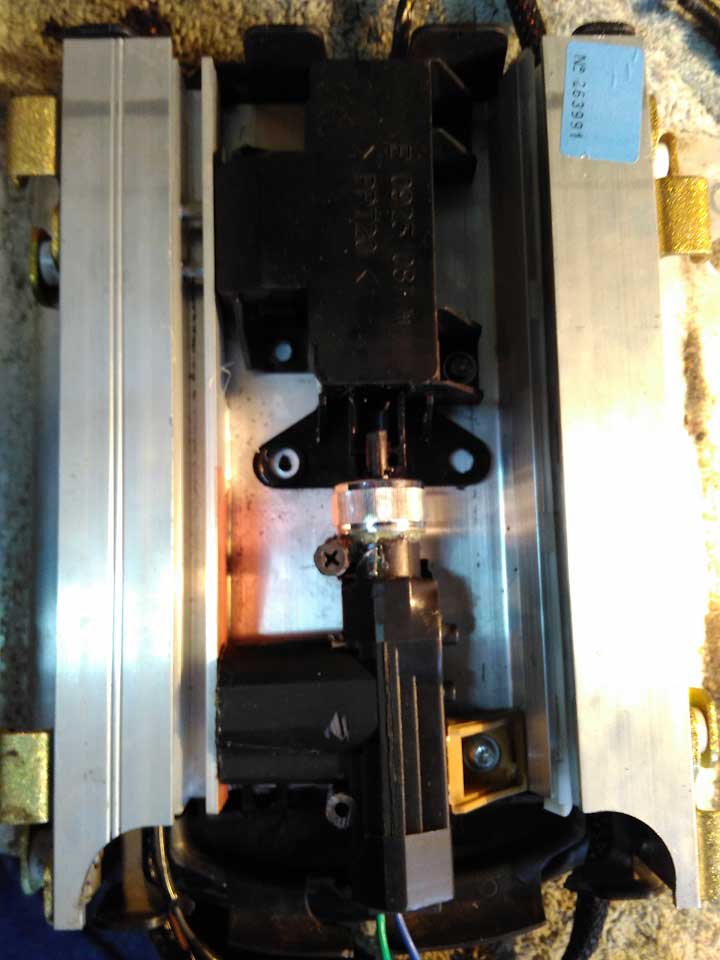

Доброго дня всем любителям Семена 2. Хочу предложить свой метод восстановления работоспособности "хлебницы" или бокс подлокотник. В моем случае чистка щеток моторчика не помогла. Моторчик как с будуна работать не хотел. Попозже вроде проснувшись работал 1 раз и все. Не буду рассказывать о переборке моторчика, но к жизни я его не вернул. Вхолостую крутит ,под нагрузкой 0. Искал в сети все возможные способы решения-(замок задней двери, какой-то прибомбас от опеля где стоит такой движок) ничто меня не устроило по причине большой стоимости данных запчастей. Пришлось включать мышление. Было принято за основу взять бюджетный электрический замок стоимостью 1.5$ из Китая. Берем замок.Осторожно разрезаем корпус по местам склеивания. Обрезаем часть корпуса где ходит шток. Обрезаем сам шток по самый зацеп. Далее подбираем пружину чтобы держала замок в выдвинутом положении. На конец корпуса где выходит шток у меня отлично подошла гайка от шланга душа. Немного подпилив корпус напильником она закрутилась как родная. Внутри резьбы шайба, по диаметру штока.
Далее необходимо сделать пропил на штоке замка для зацепления с механизмом защелки. Сложно понять со слов. Когда разберете все поймете. Размеры зависят от замка. Я использовал 2 разных и везде размеры были разные.
Для того чтобы вся эта конструкция влезла надо еще отрезать в корпусе дно, куда упирается сам моторчик. Там потом все изолируем.
Далее крепим все это дело саморезами в новые отверстия. Отрезаем разъем и подпаиваемся провода оранжевый к синему. Это плюс. И ВУАЛЯ. Работает как часы.
