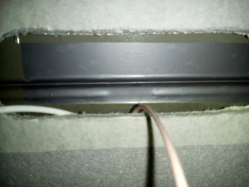

Вырезаем шаблон с помощью отверстия в переднем плафоне:
С помощью иголки и рулетки измеряем место для будущего плафона. Получилось немного на изгибе за средней стойкой, 56 см от отверстия переднего плафона:

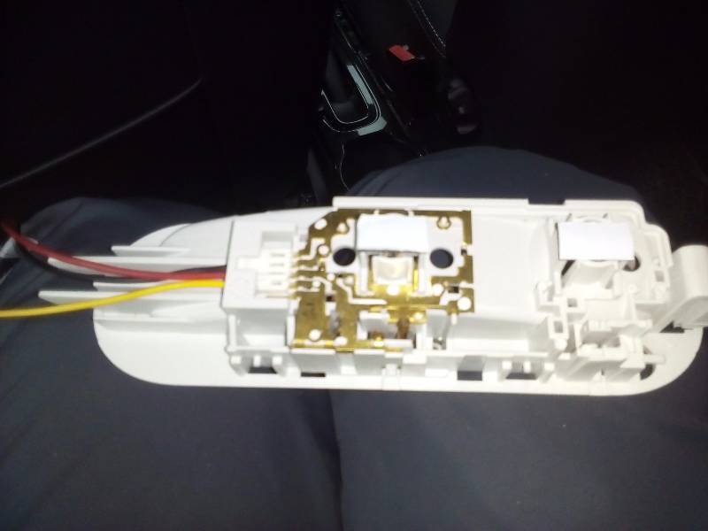

Добавляем из подручных средств проставки для увеличения расстояния между крышей и обшивкой, т.к. светильник достаточно высокий не смотря на то, что немного обточил его на наждаке. Скобу для его защелки подобрал от жигулей немного доработав. Для надежности наклеил широкую изоленту на крышу и двусторонний скотч на светильник. Провода протянуты с помощью жесткой проволоки.
При подключении использовал разъем от компьютерного старого флопика FDD. В задний светильник готовый с тремя проводами. По переднему - были вставлены в штатный штекер два провода и один припаял:
Если расположить светильник защелкой справа, то по плате сверху идут сначала два плюса, затем один минус и последние два минуса от концевиков двери. Соединяем и готово!
