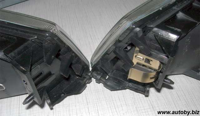

Владельцам Safrane II
Противотуманки Сафран 2 подходят также и от Clio I с 96 по 98г, Megane I с 96 по 99г, Megane Classic с 96 по 99г, Megane Scenic с 97 по 99г(если верить каталогу Valeo) -от сафрановских они отличаются только железной скобкой крепления заглушки на Сафране.
У меня есть с чем сравнивать -прикупил пару ПТФ Valeo -а они оказались разные и по номерам и одна без железки(сказали потерялась). Но конструктивно полностью одинаковые -даже место под железку есть.
На сафран ПТФ и дороже и реже встречаются, а железку эту можно переставить и со своей старой ПТФ.
Номера деталей:
На Сафран 2 #7701 042 507(508) и Valeo 087 530(531)
На Меганы и Clio #7701 040 681(680) и Valeo 085 835(834)

То есть если прикупить ПТФ от мегана или клио то их можно присобачить и на Сафран первой фазы?
СообщениеДобавлено: 24.04.2008 8:48
Читать вимательно
Владельцам Safrane II...
Какие ПТФ на Safrane I (первом) я не знаю.
Знаю что редкость страшная и денег стоит приличных -и в неоригинал Valeo не поставляет.
И ПТФ на Первом и Втором Сафране вроде как не взаимозаменяемы.
PS эти противотуманки я прикупил у человека у которого Safrane I, а ему подсунули эти. Присобачить их он не смог.

ПТФ на первом и втором сафе разные!!! Посмотрите даже внешне фотки машин!!!
Денег ПТФ Сафрановские стоят не малых....Я поставил себе от жиги 10ки....правда у меня и морда переделана (стоит решётка внизу бампера) viewtopic.php?t=12197&start=15

СообщениеДобавлено: 29.04.2008 16:47
У тебя при таком угле установки ПТФ -они нормально светят? А то впечатление что лупить в "ноги" должны.
Мой знакомый разборщик иногда мотается в Минск за запчастями - говорит б/у ПТФ на Safrane II стоют 40-50$ шт без заглушек, а на Первый Сафран подороже. А я свои новые(что на фото) взял за 100$-думаю это нормальная цена. Щас exist заглушки привезет -буду ставить.
