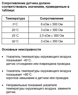

Сам датчик представляет собой NTC-термистор(терморезистор) и значение его сопротивления указаны в Тех.Нотах
Поэтому предлагаю вариант замены датчика с себестоимостью около 1$, при этом внешне датчик будет аналогичен оригинальному.
Покупаем NTC термистор с сопротивление 3 кОм и обычный резистор на 15 кОм
Я купил у себя на РАБОТЕ термистор Epcos B57869S0302+140, хотя у нас он называется почему-то B57869-S 302-F40, а резистор нашел дома.
*выбор таких значений сопротивлений определен тем, что мне не удавалась найти терморезистор на 2,5 кОм с нужной крутизной характеристики, т.е. датчик бы сильно врал при высоких и низких температурах.
В данном случае при параллельном включении термистора и резистора достигаются значения сопротивления, практически повторяющие значение родного датчика
Соединяем параллельно детали и припаиваем к ним выходные провода
