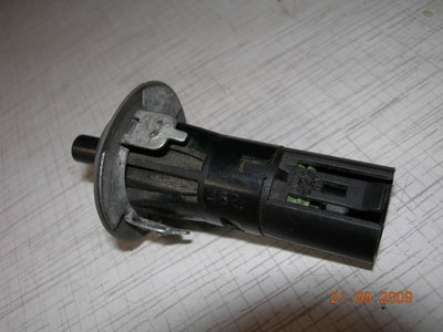

СообщениеДобавлено: 21.09.2009 21:59

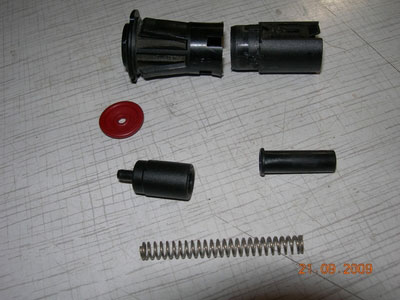

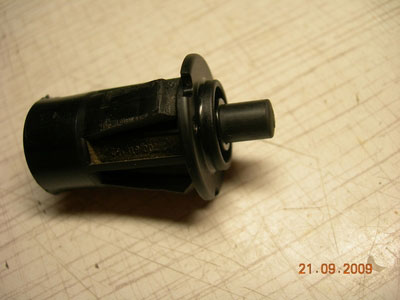

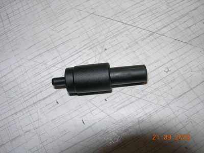

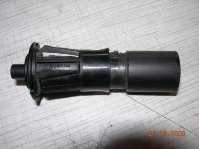

Продолжение...
Раздобыл концевик от Safrane (у нас проще найти от Сафрана, чем от Clio)
Отличие концевика от Клюхиного в переходном кольце, через которое он крепится к кузову
наличие этого проставка сильно облегчает демонтаж концевика с авто

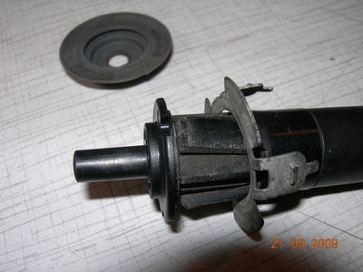

Разобрал концевик

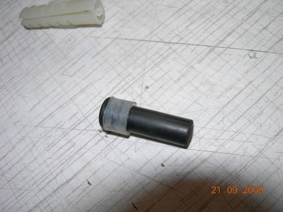

Взял дюпель 8мм, рассверлил в нем отверстие до 6.5мм и отрезал кольцо около 5мм
Собрал подпружиненный узел
в итоге "плавающая" часть концевика утопилась на 5мм
Собрал концевик обратно
Осталось проверить на авто. Уверен в жизнеспособности доработки, но единственно что может потребоваться -корректировка длины вставки.
PS Поделитесь опытом снятия концевика из стойки, а то я когда в прошлый раз менял -обцарапал всю краску в округе :oops:

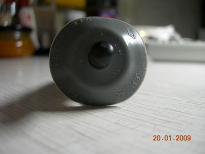

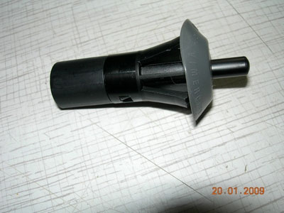

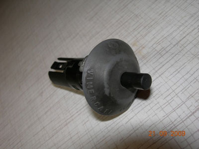

СообщениеДобавлено: 21.09.2009 22:25
PS Вот фотки "неоригинального" концевика, установленного сейчас
И судя по отличительным признакам в виде Реношного номера и ромбика -он же идет в оригинале :mrgreen:

СообщениеДобавлено: 23.09.2009 16:36
Поставил модернизированный концивик в авто -пока все работает.
Срабатывание происходит при открытии двери примерно на 10-15см, а большего мне и не нужно :wink:
