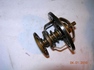

 Заголовок сообщения: Замена термостата на N7Q
СообщениеДобавлено: 4.01.2010 16:02
В морозы стрелка температуры ОЖ не поднимается выше первой жирной риски, хотя летом она стояла около второй риски.
Решил поменять термостат, тем более стоит он не так дорого, а замена не представляет сложностей.
Купил в exist термостат Vernet 1400.90J
В комплекте идет три различных прокладки - очевидно они используются при установке на другие авто. В моем случае прокладка используется "П"-образная.
Также нужно запастись примерно 1л ОЖ - я не ожидал что так много вытечет, и потому в итоге не смог сразу проверить функционирование нового термостата.
Итак
Звездочкой TORX 30 откручиваем и снимаем пластиковую крышку мотора. Головкой 13 откручиваем и снимаем ребро жесткости
Кстати, следы красной ОЖ на корпусе говорят о том, что прокладка штатного термостата изжила себя.
Я попытался, как все советуют, опустить корпус расширительного бачка как можно ниже -по идее это должно уменьшить объем слившейся ОЖ. Но опустить бачек мешал кронштейн его крепления -лень в итоге победила
Звездочкой TORX 40 откручиваем два болта крепления крышки термостата (дальний болт откручивать не очень удобно -мешает трубка бензопровода)
Не отсоединяя патрубков от крышки -отводим ее вправо вверх
Не забыв поставить на новый термостат уплотнительное кольцо -устанавливаем его на место
Собираем все в обратном порядке.
Доливаем ОЖ в расширительный бачек и, стравив воздух из патрубка, проводим ходовые испытания. Я пока их не проводил из-за отсутствия ОЖ.
Старый термостат оригинал Volvo и судя по дате -ровесник авто
PS Сравнив старый и новый было видно что старый термостат не дозакрыт, т.е. расстояние от основания до клапана меньше,чем у нового.

Добавлю немного из своего опыта замены термостата.
Постоянно раздражала теч из-под крышки термостата! Никакие герметики не помогали, а ниже находится датчик температуры!
Постоянный налет от антифриза надоел! Была изготовлена прокладка из старого доброго паронита. Второй год не вспоминаю.
