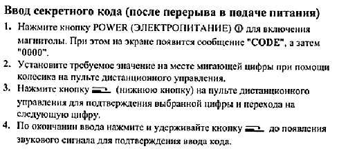

А по магнитоле интересует вот что - если снять аккумулятор потом нужно как я понимаю вводить код магнитолы (сам код есть - был записан на сервисной книге) тока как его ввести? (магнитола СD) (сценик 1 2002)

Вложение:
vvod-koda.gif [ 16.38 Кб | Просмотров: 3197 ]

И снова я по поводу ввода кода магнитолы _ сделал все как описано выше. После ввода последней цифры нажимаю и удерживаю нижнюю клавишу на пульте раздается звук и на экране загорается - CODE горит минут 15 потом опять появляется 0000 (тоесть можно еще раз вводить код) Что делать? Может код неверный? (хотя есть подазрения что код верный был написан на брифе и плюс в машине нашел бумашку где тотже код был записан).
