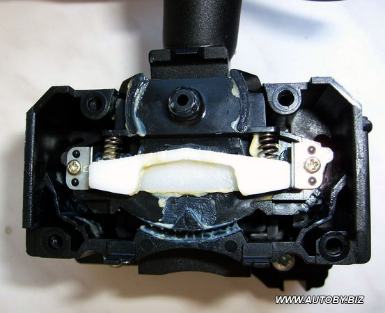

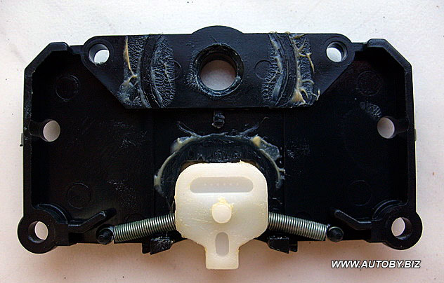

Проблема в следующем - подрулевой рычаг переключения поворотов начал возвращаться через раз, затем вообще перестал возвращаться. Покурил поиск - почитал, что поломка может быть в стрекозе или соскочили пружинки упора. Снял переключатель поворотов - он функционирует нормально, при включении поворота белый пластиковый упор вылезает больше , при нажатии на него пальцем нормально отщёлкивает поворотник. Разобрал его - всё в смазке, визуально износа не видно, люфта нигде нет. В салоне под рулём пластиковая шайба с упором, которым отщёлкивается поворотник, сидит плотно. Если включить поворот и крутить руль, держась за рычаг переключения поворотов, то чувствуется,что упор с шайбы под рулём трётся об выступающий упор с поворотника. Получается, что эти два упора не достают нормально друг до друга? Стереться они врядли могли, т.к. оба - в смазке. Может у кого была подобная ситуация, помогите пож. советом, в чём причина. А то, как говорится - вроде мелочь, а не приятно.

Нашел причину неисправности - может кому пригодится.
Увидел причину, когда снял руль - при включении поворота упор с поворотника упирался в контактное кольцо, т.к. весь крутящийся механизм блок-ленты просел где-то на 1 мм. Вылечилось установкой круглой прокладки толщиной 1 мм (+ смазка) между корпусом подрулевых переключателей и блок-лентой. В разборке помогла ЭТА инструкция.
ЗЫ. Может что-то не так обозвал, но по фото всё должно быть понятно.
