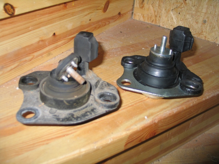

Небольшой фотоотчетец по операции "Замена гидроопоры двигателя F9Q 732 на Scenic 1.9dCi 2000гв".
0. Что надо: головка на 16, ключ комбинированный на 16, вороток с удлинителями (длинный + короткий) и рычагом. Нервы, силы, время, желательно наличие ямы.
1. Итак... Перво-наперво слегка поддомкратил двигатель, просто чтоб не упал (мало ли...)))).

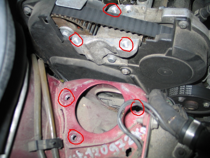

2. Открутил болты с номером 1 (на фото ниже). Гайка в виде гранаты на фото уже откручена.
3. Еще приподнял двигло, до появления зазора между кронштейном и старой подушкой примерно в 1мм (дабы разгрузить болты 2)
4. Окрутил болты 2 кронштейна.
5. Снял злосчастную подушку. На фото обведены места болтов, их всего шесть + "граната".

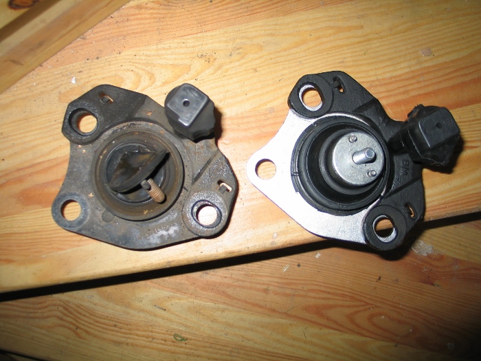

6. Сравнил подушечки, старую и новую... Разница, как говорится, - на лице...

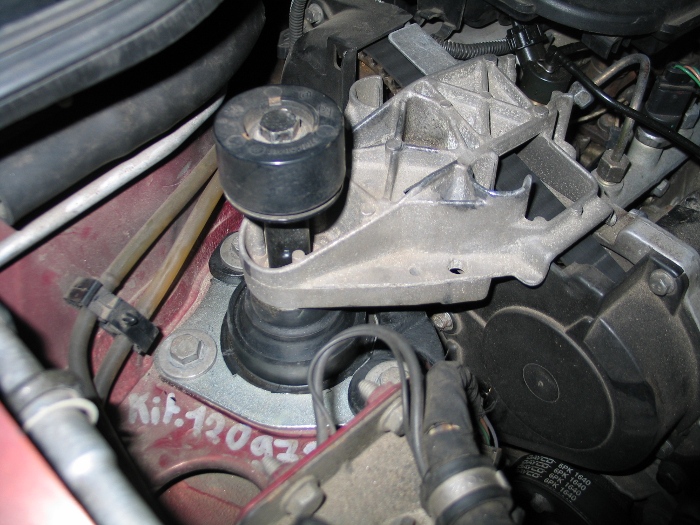

8. Все собрал в обратном порядке. Получилось так:

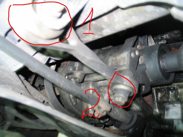

Добавка. Операция "Замена заднего кронштейна ...бла-бла-бла..."
0. То же, что и выше.
1. Тут все проще... Открутить болт 2 (фото ниже).
2. Раскрутить болт+гайку 1.
3. Сравнить старое с новым, увидеть разницу (у старого мЕньшая часть оказалась на 7мм длиннее. чем у нового)
4. Подобрать шайбы для выравнивания разницы (допускаю, что этот пункт НЕ обязателен)
5. Закрутить все на место....
6. ...... не повторив моей ошибки))))). Болт бОльшей части кронштейна при снятии торчал слева направо по ходу авто (головка болта с водительской стороны, гайка - с пассажирской). Мне это показалось не очень удобным... и я, ничтоже сумняшеся, скрутил это дело наоборот. Результат: все собрано, переодето, руки вымыты, завелись уезжать... а задняя-то скорость и не втыкается... Потому что болт своей резьбовой частью уперся :zlost': в тягу ручки КПП. Пришлось глушить-доставать-лезть-................. Но опыт приобрел)))

Примечание:
В камасутре по поводу процедуры замены подушки пишут :ustav: , что, типа, для правильной установки нужен инструмент Mot-тратата или две металлические полоски... Я сделал проще: пометил место старой подушки, наживил туда новую, ЕЩЕ приподнял двигло (чтоб кронштейн оказался выше штыря с резинкой), прикрутил кронштейн и АККУРАТНЕНЬКО подал вниз (слегка направляя) двигло... чувствуя себя старым сводником (надеюсь, и кронштейну и подушке такой страпон понравился :oops: )
ЗЫ... Добавлю так же, что (по собственному недосмотру) все операции пришлось проводить головой "на 17"... Оч опасался срыва граней на болтах, а посему затягивал осторожно. Результат не заставил себя ждать - через 50-60км двигатель "пополз". Пришлось в срочном порядке докупить голову "на 16" (а заодно уж и комбинированый ключ) и повторить почти всю операцию - приподнять двигатель, ослабить болты подушки, подправить ее расположение, прихватить болты, подать вниз двигатель, затянуть болты "как_для_себя_шоп_навсеГда" с рычагом и примерно выдерживая рекомендуемое усилие.
ЗЗЫ... Выражения "опустить двигатель" избегал намеренно! Хватило того, что работая без ямы и правильного инструмента... вобщем, вместо запланированных 1.5-2.5 часов работа заняла 6!!! часов, массу нервов и сил.
