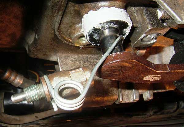

Кто знает какую функцию выполнят пружина на фото?

Возвратная пружина. На 4-м фото сверху, видно как она должа стоять.

У меня просто по ходу отломился усик пружины, что это пружина возвращает и можно ли ездить без неё?

Но у меня-то эта пружина есть, но она болтается, сверху прикручина а снизу видно усик отломился и она ничего не отводит.

Хочу воскресить мой вопрос, может ещё кто что-нить про возвратную пружину на коробке знает и её функцию?

Ну в таком виде, как на рисунке, это какой-то колхоз. Она будет шток царапать...

Пружина именно так и выглядит, по правильности установки на рисунке ничё не скажу, не мои это фото, просто на них пружина чётко видна.
Да и шток, я думаю, она не цараает так как упор пружины идёт вниз и зазор там есть между штоком.

Не нужна она там 100 лет. У меня на Р-19 не было этой пружины и не было пружины под днищем в районе сидений,
которая типо оттягивает кулису. И передачи включались достойно всегда.

Пружина возврата ручки КПП, её ещё называют пружина комфорта.
Перетирается пружина - и начинает болтаться ручка КПП.
Многие так ездят, не обращая внимания на это.
Пружина штока КПП номер 7700110500, аналог- Taksim R.CLI-329
