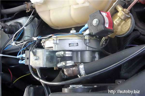

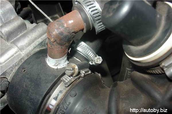

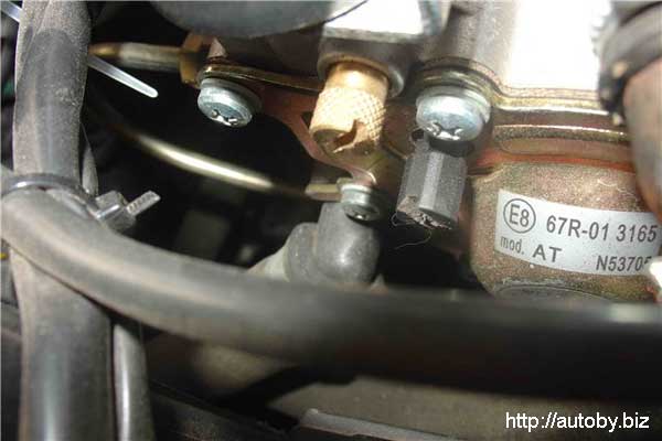

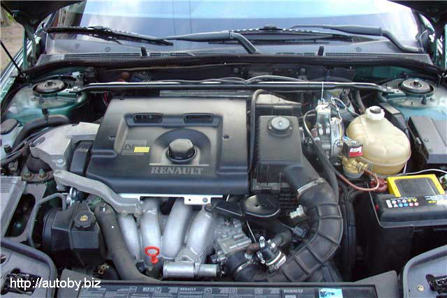

У меня вот так:
это общий вид.
это редуктор
это подвод перед заслонкой (топорно сделано, надо будет хотябы подкрасить)
рег. винты. Может кто подскажет что для чего??

sezar, давно хочу спросить: как на твоем движке удалось натянуть "воздухопровод" от миксера на воздушный фильтр? :crazy:
Мне пришлось его удлиннять отдельным куском гофра - он "отъехал" от возд. фильтра ровно на ширину миксера.
