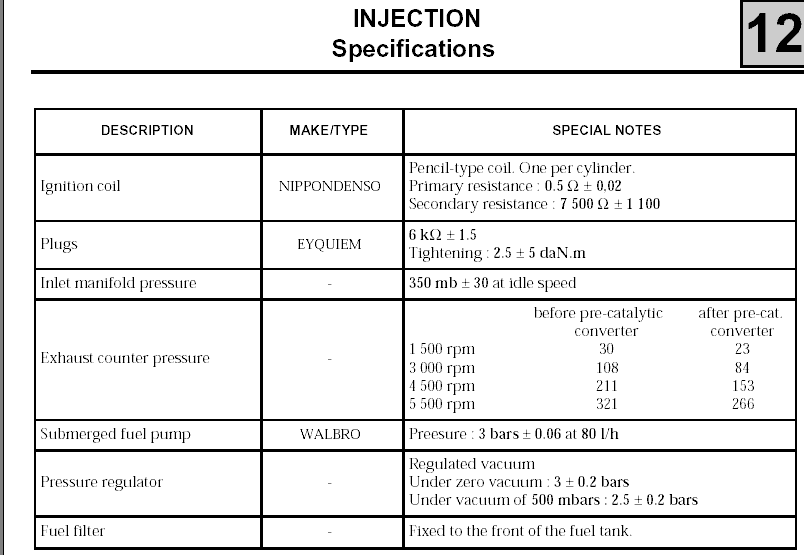

blackwhite, в доках написано - разряжение. На 16 странице ветки я приводил 50-ю страницу из доков. Там написано -
разрежение
И причем ничего не сказано про выше или ниже.

Ник, на 16 стр я приводил техническую ноту для К4М.
Там 3 атм.

ЮМБР, не распалагаю русским 2960a.pdf В нерусском 2960a.pdf черным-побелому написано under zero vacuum .... under vacuum of 500mBar. Неужели я неправильно понял давление до 1 атм .... давление ниже 500миллибар?
СообщениеДобавлено: 17.01.2008 23:13
blackwhite, на 16 стр ветки есть выдержка из РУССКОЙ 2960а.
Возможно, мы спорим только из-за неточностей перевода....

Я бы сказал, что в этот раз переводчики не облажались...
в данном контексте under = "при (условии)"
