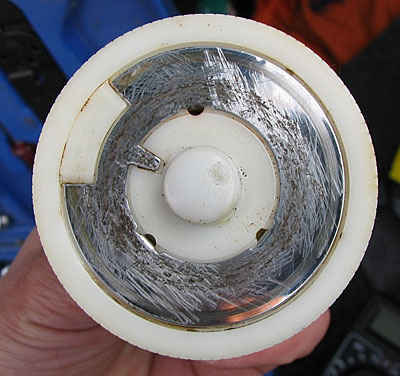

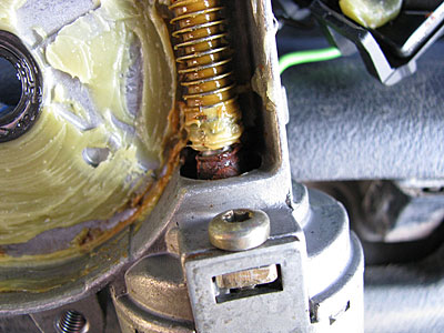

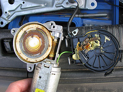

Короче добрался я таки до дворника. Проводку не смотрел т.к. проблематично её освободить. При помощи не хитрых приспособлений сорвал таки щётку с вала, тем самым открыл путь к съёму всего двигателя. Снял, покрутил его в руках, всё нормально ни чё ни видать, думал назад прикручивать т.к. его строение мне абсолютно не известно. Но взяла верх простая человеческая любопытность: Снял пластиковую крышку с "редуктора" и увидел вот это ! :
Было решено что так быть не должно и началась разборка на меньшие части.

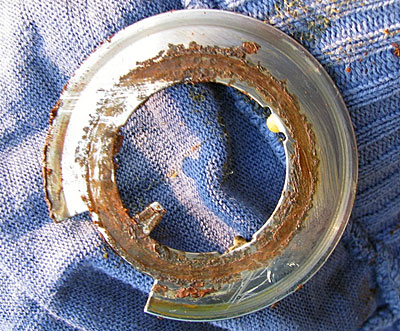

Заметил очень неприятную вещь, но делать (разбирать) не стал (гиморно и на дворе темнело), вал с двигателя покрылся ржавчиной
Но с чего вдруг, течи там нет, может от конденсата? Короче пластинку почистил или поцарапал :)
по крайней мере избавился от ржавчины и собрал обратно, прикрутив движок на место. Но вот центрирование самого дворника давалась мне тяжело (или устал, или надоело, или холодно стало) Проковырялся до темна и вспоминая какуюто мать вродь поставил его ровно.
P.S.
Почистив Пластину и контакты от ржавчины и смазки Моя проблема канула в лету. Всем спасибо за участие и помощь !!!

Вот пример того, как после рестайлинга стали экономить. У меня крышка редуктора металлическая, с резиновым уплотнителем, а у тебя пластик, возможно каким-то образом конденсат попадал внутрь вот и заржавело.
