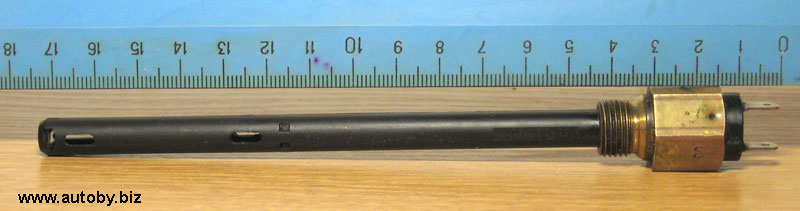

Сам датчик.
Латунный фланец шестигранником. В нем две клеммы. С другой стороны длинный пластиковый стержень, состоящий из двух продольных половин.

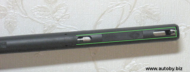

На конце стержня есть два сквозных отверстия. Между ними (внутри) сквозной канал. В канале натянута нить (высокоомная проволока). Расположение проволоки отмечено зеленой линией в виде тонкой буквы П
Нить достаточно тонкая (визуально - с волос толщиной).
На фото ее не видно, но под определенным углом ее можно увидеть не разбирая датчик.
Сопротивление нити по тех нотам 7-15 Ом.

Вывод: Чувствительный элемент датчика представляет собой отрезок в 96 мм высокоомной металлической проволоки. Об этом говорит положительный температурный коэффициент и линейная зависимость сопротивления от температуры.
