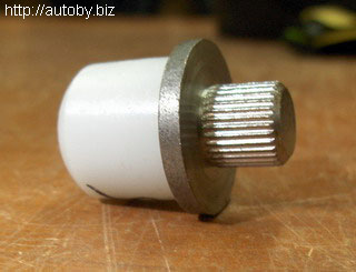

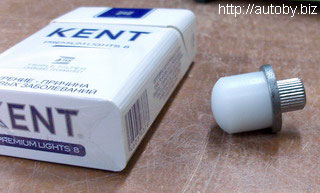

Часто рвется трос сцепления, тугая педаль?
Могу показать причину.
Часто бывает, что причиной тому "солдатик"- опора вилки сцепления.
Вот оно, новое:
и вот
Бывает, что меняют комплект сцепления, а тросы как рвались так и продолжают... Так что меняйте и его, стоит 8$ оригинал.

И менял я солдатик .... всё-равно рвался трос . Раз в 3-4 месяца ....
RENAULT LAGUNA BACCARA . LPG .
СообщениеДобавлено: 12.04.2007 12:39
Либо тросы были г...но, либо проблемы с выжимной вилкой.

На Р19 легко поставить трос не по месту(не попасть в канавку), работать будет, но не долго.
Renault 19, F8Q-706
Suzuki Escudo 2.0D, RF
СообщениеДобавлено: 12.04.2007 15:36
Сообщения: 4269
+ продеть в ушко.

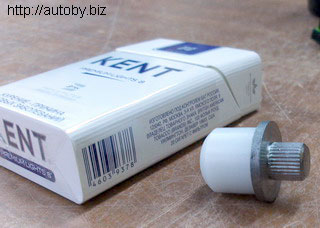

В дополнение, чтоб понятнее было где эта деталька стоит :D

Jacky а как его достать-то? или надо разбирать все к матери?
СообщениеДобавлено: 26.04.2007 18:16
Сообщения: 5400
Slaveniya, ага, коробку сымать
BMW 525iA E34 M50B25TU
СообщениеДобавлено: 27.04.2007 10:34
Вот в этом и проблема, что всё разбирать надо. Если снимается коробка или меняется сцепление - тогда и менять надо.

Купил себе пластиковый наконечник на эту опору, стоит 65 руб.(экзист).

KENT - это бонус? :D
