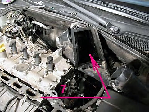

6. В корпусе (7) "предварительного" впускного коллектора болталось ! 0,5 ! л. моторного масла (видимо вентиляция картера нагнала за всю эксплуатацию авто)
(фото с уже снятым впускным коллектором)
7. Достать корпус и слить с него масло не сломав штуцер на вакуумник не получалось, плюс ко всему еще сильно чесались руки, а почесать их кроме как о снятый впускной коллектор не представлялось возможным, было принято решение снять впускной коллектор, заодно и устранить возможный подсос воздуха. О чем свидетельствовали начинающиеся сопли масла вокруг уплотнителя технологического отверстия во впускном коллекторе.

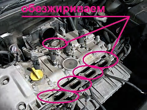

10. Чистим и обезжириваем места прилегания уплотнительных резиновых колец как на алюмин. впускном коллекторе, так и на проточках пластикового (снятого уже).
11. Руки продолжали чесаться. Поняв, что такая радость почесать о снятую крышку вентиляции картерных газов предоставиться не скоро, было решено и эту крышечку снять и позырить на нее изнутри.
:sad: Ничего нового не увидел. Только то, что крышка стояла видимо на каком-то французском лаке красного цвета (у них там на заводе вообще какая ориентация-то? :grin: ).
Голубой ( :grin: ) гермет наконец решил проблему чешущихся рук и успокоения организма. не забываем чистить лак и обезжиривать перед нанесением гермета.
