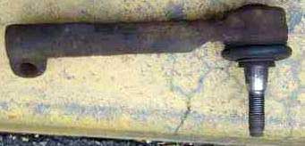

как оказалось - нужно было заменить
а рулевую тягу чтобы заменить - нужно разбирать ГУР-иначе не подобраться. Хорошо что я их не покупал на замену - а те что есть и так нормальные.
после этого совершенно иные ощущения от управления - вместо ватности как у телеги - уже БМВ-шная управляемость начала появляться. :mrgreen:
