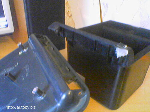

Знаю что во многих Сафрана проблема с поломаным подлокотником. Купить новый - негде. На разброрке стоит от 30 у.е.
Поделитесь кто как чинил эту крышку? Кто-то говорит завесу мебельную поставить, кто-то говрит клеить-пробовал, он сново через день поломался, когда открывал.
Кто что делал, подскажите. :!:

Вот собственно

Сам починил :arrow: сделал стяжку из тонкой пластинки металла (сверху завесы). Снизу, расплавил какую-то пластмасину (не знаю сам что это было, поэтому не жалко), и залил снизу, предварительно перевернув подлокотник естевственно :D
Делал всё дома, но вам не советую....хорошо дома никого небыло, травился я один :D

Сори фото осавлять пока не умею но словами могу подсказать. купил б/у сафран а там уже стояла рояльная(мебельная) петля прикрученная в трех местах к крышке и в трех местах к основе. так вот там были вкручены саморезы толшиной 3.2 мм длиной 3.5 см под насадку pz1 в крышку были вкручены нормально потомучто прошли в акурат по стенке и ребру жесткости на всю дину, а вот в основу (низ) там толшина пластмассы 2 мм они вкрутились но разболтались наф и вывалились проста так я что сделал: взялдвухкомпонентную холодную сварку и под дырочки оставленые саморезами натолкал (только с умом там потом полка ставится чтоб не мешало и еще решетки на вентиляцию заднего салона там петельки замазывать нелья крутиться решетки потом не будут я их бумажным скотчем предварительно закрыл) а потом по свежачку саморезы вкрутил и оставил сохнуть. только саморезы взял покороче чтоб они в решетки не упирались и с ресьбой пошире чтоб лучше в сварки сидели. так вот застыла сварка и усе продукт готов к применению.
PS только надо разумно пользоваться а то как говорят :"Дураку стеклянный... на пол часа.
