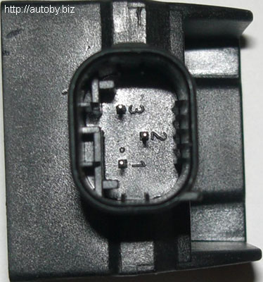

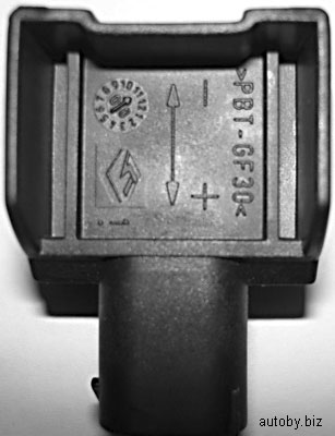

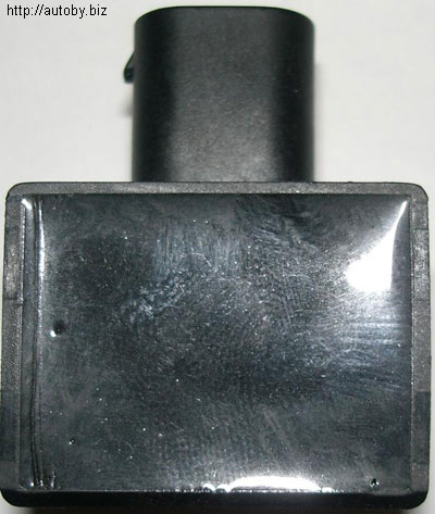

Да точно есть только в одном месте стоит 21000 т.р :crazy: это Петровский автоцентр. Вот фотки сделал конкретно этого датчика.
Попробую подобрать, что то похожее может подойдет такие деньги тратить не хочется. Если все получится отпишусь с фотками.
