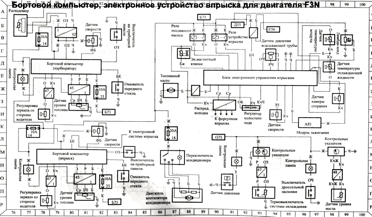

Нашел схему: Изображение
Никакой защитой там и не пахнет.
КЗ похоже нет. Сопротивление вентилятора - 10 ОМ. (в разных положениях крыльчатки от 9 - 14 ОМ)
С разъема перед резисторами.
10 Ом Как я понимаю положение 3 регулятора скорости оборотов
14 Ом положение 1
13 Ом положение 2
Итог: смотреть контакты переключателя и разъема. Так?

Если "блок управления вентилятором" - это всего-лишь переключатель на 4 положения, то никакой массы там и в помине нет. По схеме выше двигатель вентилятора своим одним проводом идет напрямую на массу. Вот там можешь покопать. Хотя это может быть плохой контакт и в держателе предохранителя, и в центральном выводе переключателя.
Да, была такая проблема в один из первых раз, когда перестал работать вентилятор. Прогорел контакт земли в колодке. Кинул напрямую, минуя разъем.
Сейчас черный провод пробовал подсоединять к - клемме аккума напрямую. Все равно не работает.
Если учесть что не работает ни в одном положении регулятора - как Вы Bиkтоp говорите: напрашивается вывод что либо плохой контакт с +, либо плохой контакт предохранителя, либо плохой контакт и центрального вывода переключателя.
