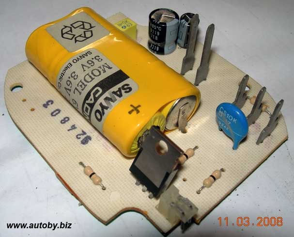

По случаю прикупил сирену от Сафрана I
В ней оказался дохлый аккумулятор (что не удивительно -она 93г), но он легко заменился на два по 3.6V от радиотелефонов.
Осталось разобраться с разъемами.
С левым все понятно - питание и вход управления, а вот правый не понятно для чего. М.б. для выключения ее ключем?

Если верить фото - то никакой последовательности для включения не нужно. Просто сирена с источником питания и тиристором для управления.

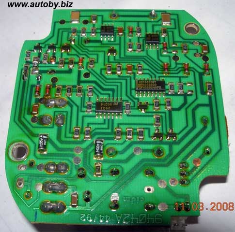

А если заглянуть снизу:
на просто сирену это не похоже.
И подачей + или - она не отключается.
Да и на Clio пытался оставить китайскую автономку — не работает (орет постоянно).
Сигнализация выдает последовательный цифровой код на включение или отключение сирены.

По мануалам :ustav: раъем явно предназначен для выключения сирены ключем, но просто замыкая-размыкая контакты она выключаться не хотела. Изучив схему на плате и пробуя подключать всякие радиодетальки из моих "скудных" запасов -НАШЕЛ -вырубает сирену резистор номиналом около 10кОм, подключенный к правому разьему.

Разбирается элементарно -два винта и корпус половинится. Отключаешь разъем динамика на плате что б не мешал -и два винта крепят саму плату.
Про аккумуляторы -на фото их видно (родные) -но смутило что написано 3,6V два раза -разрезал пленку, а там и стоят две сборки по 3,6V. Купил на работе самые мелкие аккум. для РАДИОтелефонов 2шт -улложил их снизу платы и проводами припаял к плате.
