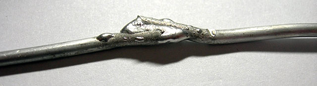

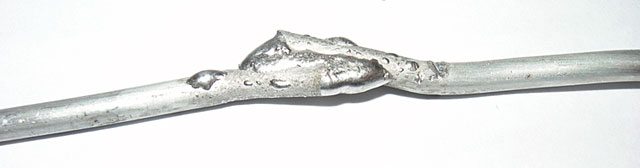

Для начала опробывал оба флюса на куске провода с линий эл.передач (припой какойто импортный -аналог ПОС60) - до этого паять алюминий я и не пытался.
Итог - залудить удалось и тем и другим флюсом, но флюс Ф59А более густой и не растекается.
Теперь осталось получить образец материала с поддона и провести опыт на нем.
