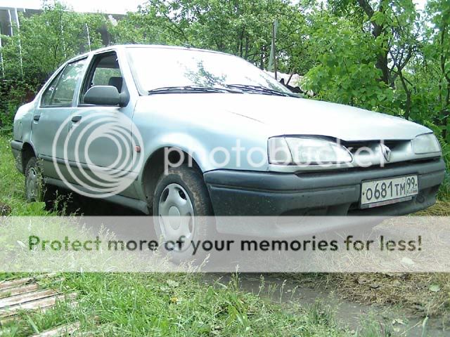

мне вот перещёлкнули
ж*па задрана, ничего хорошего ... а обратно опустить у нас стоит около 50 долл.

На фото что-то я не заметил задраной попы.

Netman, там задние колеса в яме стоят, посмотри в какую точку заднего колеса приходит линия порога ...

может тут будет виднее
