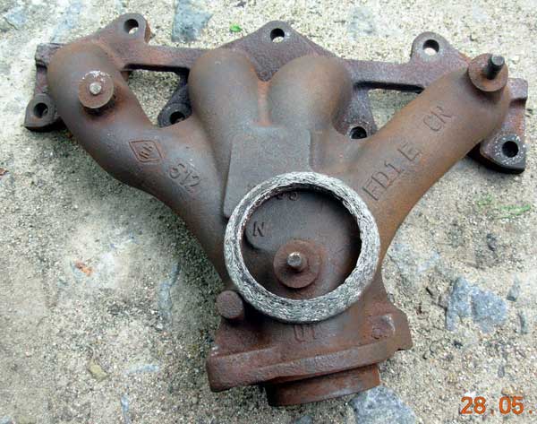

У меня у коллектора и приёмной к катализатору - коническое,, НО лежит коллектор на замену, где действительно сечение - как часть трубки, выступающая над плоскостью, и на ней установлено кольцо из типа жгута спресованной проволоки, при заворачивании болтов в соединении он сминается ещё больше, что и обеспечивает герметичность. На авторынке спрашивать прокладку по диаметрам внутреннему (как у трубки), и внешнему (как у приёмной). Завтра вечером, если будет актуально выложу фотки. :!:

Сфотал...
Общий план со снятым кольцом

Только не удастся тебе с таким кольцом установить в приёмную трубу. Хнаешь почему -я давно уже это проверил. дело в том что края прёимной трубы в конической форме - чуть шире чем сечение в коллекторе. Тоесть поставив коллектор ты увидишь что он теперь даже НИРАЗУ НЕ ВХОДИТ В ПРИЁМНУЮ. Тоесть не получается сечения мама-папа. У меня не получилось.... Пробовал и подпилить кольцо - но тогда проволока рассыпается.
У тебя получилось ???
Ешё раз спасибо что откликнулся - хоть один толковый чел попался.

arbuzz писал(а):
VIY
спасибо друг!!!!! откликнулся.
Вот именно только попробовал, не вошло (на нижней фотке на кольце виден след от приёмной ката (слева)). Почему-то наперекос и приёмная труба упирается в "юбку" двигателя. Вплотную вопросом займусь к концу лета ориентировочно заодно с удалением катализатора.
