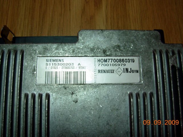

считай как мне с эбу какой номер мозгов ??
или фотос крышки дай

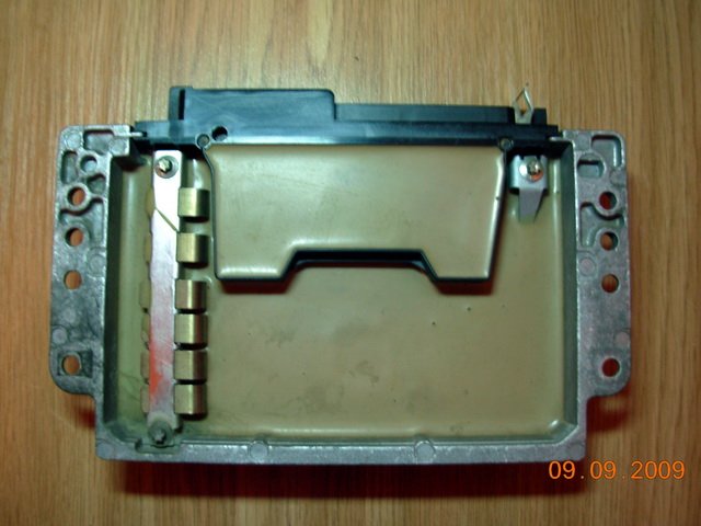

1doma мозги залиты полностью силиконом
Завтра протестирую прохождение диагностических линий в разъём под приборкой
arbuzz Не совсем понял что это и сколько сие счастье стоит ???
Opel Zafira 2.0TDI, 01-продан
СообщениеДобавлено: 10.09.2009 0:55
Сообщения: 1240
Конечно залиты.... :cool:
К сожалению не знаю где конкретно находится флэшка в данном ECU.
Это не ссиликон... Вернее я не знаю что это.. Но разбухает и крошится от 648 растворителя. Обычно ковыряю его стоматологической лопаткой. Меньше риска сколоть что-нибудь из smd.

это 203 мозги.
мне предлагали.
стоят 30уе.
я знаю де брать
