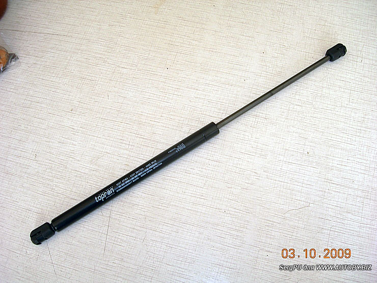

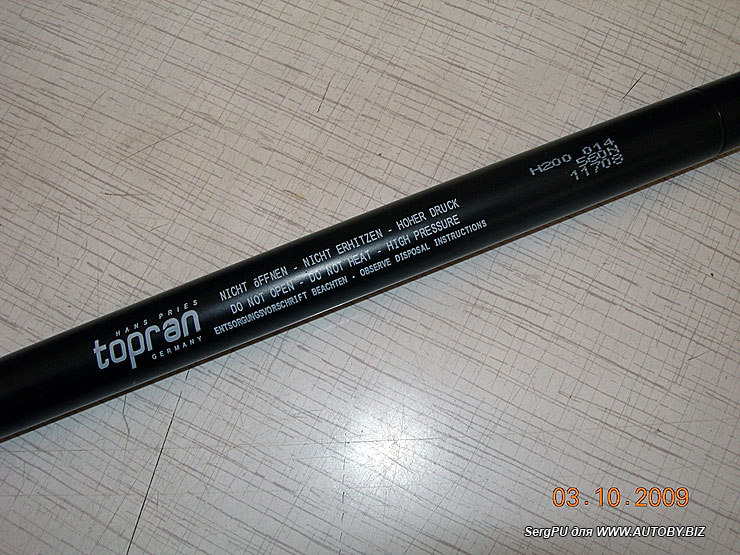

Сегодня забрал в exist Опелевский аммо:
Каталог Магнети Марелли не обманул - подошло изумительно.
Аммо багажника в Баккаре имеет усилие 420N(OE# 7700 810 554), тогда как в обычной Clio усилие 360N(OE# 7700 800 311) - это связано с тем, что под задней полкой у Баккары пристегнут дополнительный карман и она, соответственно, тяжелее.
Посадочные чашки подбирал такие же как на Clio и разница в длине не помешала.
Установился без проблем -эффект радикальный :xlopat: .
Буду заказывать второй такой же.
Сколько времени эти Hans Pries проживут не знаю, но менеджер exist сказал что 2-3 года проходят.
