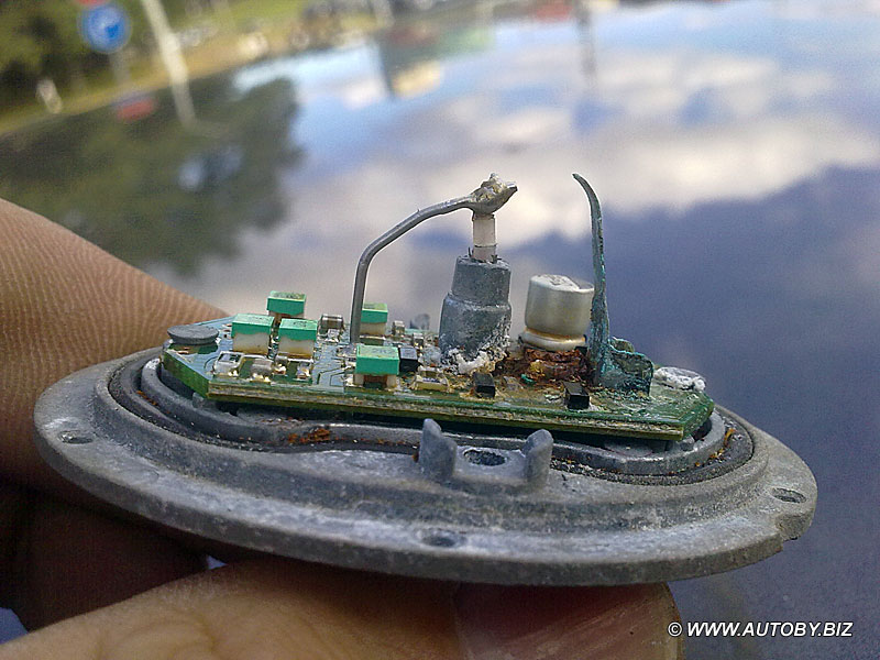

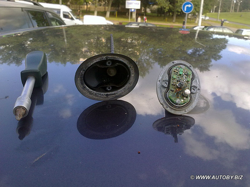

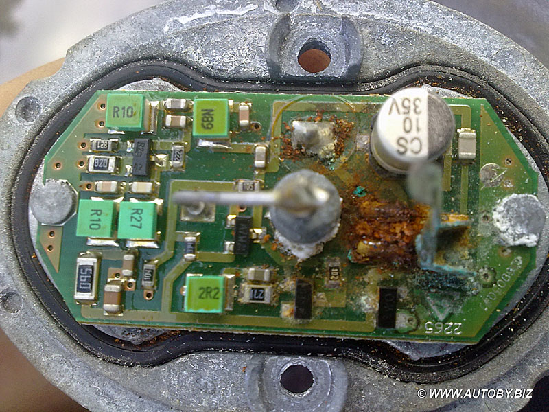

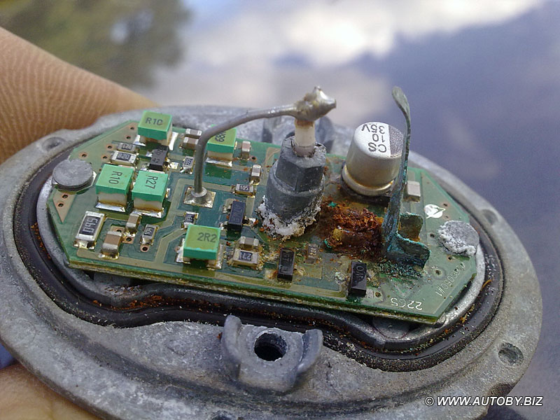

Но при повторной проверке кабеля решил посмотреть как там кабель в самой антенне. Оказалось, что антенна-то разборная!!! И внутри у нее еще и микросхема есть (покрытая в моем случае ржавчиной)!!!

Это активная антенна, они любят гнить.

Проще выкинуть. Это же SMD монтаж, шансов выжить у этого усилителя мало.

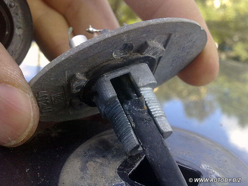

Val-84: снимал я так: снял два зажима обивки потолка, отогнул обивку, открутил гайку на 21-22 (не помню точно) - которая держит крепление антенны к крыше, вытянул саму антенну.
Хода проводки хватило, чтобы отогнуть антенну и увидеть, что она разборная и собственно раскрутить ее.

Я пытался востановить схожую по начинке штуку от спутникового ТВ. Визуально отчистилось и пропаялось.
А реально влага подъела дороги и выводы элементов и плата перестала работать.
В моем случае проще и дешевле оказалось купить новую.

Спасибо Rusk за поднятую тему и фотки. Сам столкнулся с такой же проблемой. Решение одно замена основания антенны (усилителя). Купить на разборке не представляет труда - на ABW.by масса частных объявлений, цена вопроса 15-20$. Главное при покупке разобрать усилитель и убедиться в его целостности. НО!!! Главное, что утаил Rusk это как добраться до антенны, а это проблема. Придется снять всю облицовку богажного отделения, пластиковые накладки задних дверей, ручки над задними дверями - все это на защелках. В общем лучше посмотреть раздел 71А и 86А руководства по ремонту Сценик. НО!!! опять НО после этих манипуляций обивка потолка отходит на недостаточное расстояние от потолка, так что придется действовать больше на ощупь. Обивка потолка выполнена из довольно хрупкого прессованного картона поэтому действовать нужно без лишних усилий, иначе он мнется.

чтобы снять основание антенны, я открутил обивку багажника с правой стороны - там у меня соединение провода антенны к проводу проложенному по салону, вынял крепежи обивки потолка - осторожно - они хлипковатые - снимаются просто - отжимаются, а сама антенна крепится к крыше гайкой, вот только размер ее не помню.
