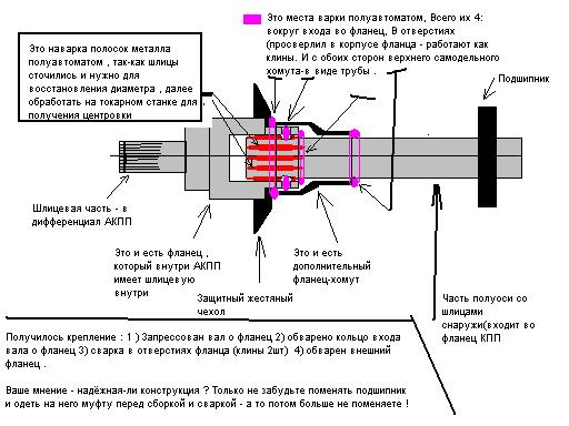

Тогда нчну сам. Несколько дней назад остановилась моя машинка. Ну понятно эвакуатор и домой..... снятие показало . Как обычно - износ шлицевой во фланце коробки и соответственно на полуоси.И как у всех - ПРАВАЯ . Где достать эти части - не знаю . БУшники - нет ничего - либо не хотят из дифференциала доставать. Да - была одна полуось .... 150 .... состояние не ахти . А что толку - фланца нет . И не предвидится . Как посоветуете заварить части ? Как и где усилить ? Интересуют мысли о надежном соединении этих частей .

Так спасибо .... уже всё сделал ! А нужна мне была не граната - а та палка длиной сантиметров тридшать - на ней ещё подшипник насажен - и шлицевая входит в собственно фланец коробки . И нужны были обе детали - бо шлицов небыло в обоих... короче заварил я их и еще фланец сверху выточили и опять заварили в двух местах да еще полушплинт .... ну если и такое провернёт - значит в сопромате я ничерта не смыслю ....

молодец, но схемку от руки для понимания повесил бы что ли (какой фланец точил)?!

Ща нарисую и пришпандорю . Да , если у кого такое будет - со мной свяжитесь - я отдал 25 уе за всю работу по стыковке половинок ( работа токаря и сварщика) . Или делайте сами . И не забудьте что нужно будет перед сваркой поменять подшипник и одеть на него муфту - а то как у меня - муфту гады не отдали - и сказали ВАРИ ПОЛОВИНКИ И ПРИВОЗИ . А потом пришлось срезать защитную жестянку чтоб муфту насадить .

Гость А что с фланцем делать будешь ??? Он в коробку вставляется и тоже со шлицевой внитри ??? Тогда см фото выше. Делал у себя на работе . Токарь есть . Сварщик в соседних боксах .... За всё ( Работа и переходной фланец) примерно 30$ ( нельзя всё на халяву!)
