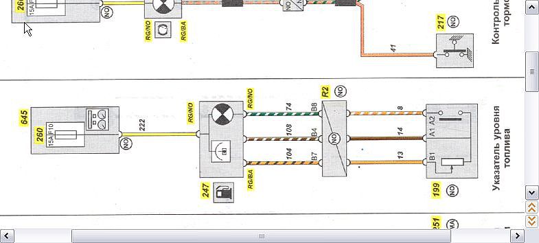

Вот вариант схемы. Правда, там компа на схемах нет. Но все равно, может, поможет...

Спасибо, ЮМБР, очень интересно... Судя по последней ссылке, не один я дурак и проблемка стандартная, тока не очень понятно, как ее решить.
