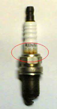

В таком состоянии 3 свечи из 4-х. Брал на машиностроителей. И вот такое с ними всего после ~8-9 тыс пробега. Взял комплект NGK, так одна свеча оказалась бракованой (пробивает). Пришлось временно поставить одну целую (оригинал).
Даже не знаю, теперь, что брать, а главное где, что бы не "попасть"?
Renault Clio II, 1.4 16кл. (K4J), хетчбек, 2000г.

чем не устраивает свеча на фотографии? Ты же написал, что купил NGK, а на фото оригинал. без гемороя и претензий к качеству покупай оригинальные свечи у официального дилера. (на РСМ, например, по цене доступно)

GROSH 16V писал(а):
PinyaS
Свеча на фото и есть оригинал, они работали нормально, но были юбки прогоревшие, брал у офицалов. Кроме этого вчера купил свечи NGK на Семашко. Одна свеча из комплекта оказалась бракованной. Сегодня подъехал к офицалам на Машиностроителей, показал свечи мастерам, они сказали, что брать однолепестковые (7700500155) не стоит они не очень надежные. Посоветовали 7700500168 (2-х контактные) по 9 тыс.

ARTexpress писал(а):
Чем не устраивают оригинальные свечи на РСМ по 9 тыс. руб.?
Тем, что видно на фото выше.
