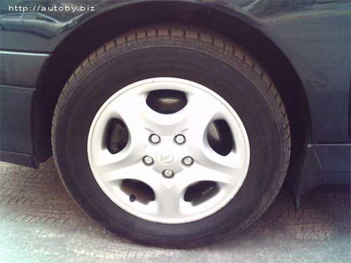

Брал по 20 тыр., чуть подрезал.
У заде аналогично
