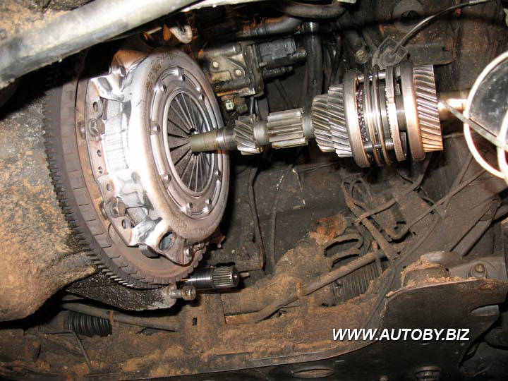

Сняв КПП и покрутив ее за первичный вал в ее недрах и услышал этот бренчащий звук.

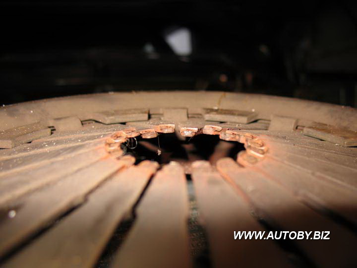

Далее, выжимной был сухой и шумел при прокручивании - на замену. Корзина..........на фото видно значительный износ лепестков и их неравномерность расположения по высоте - на замену
Изображение .. Изображение

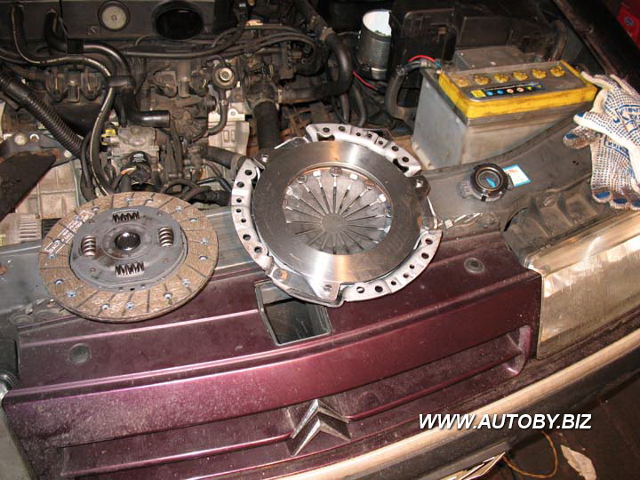

Диск в принципе еще бы походил, но стоимость комплекта сцепления была всего на 15$ ниже стоимости корзины и выжимного, если покупать не комплектом. Комплект сцепления «САКС» обощелся в 100$
Вот он и диск с торца

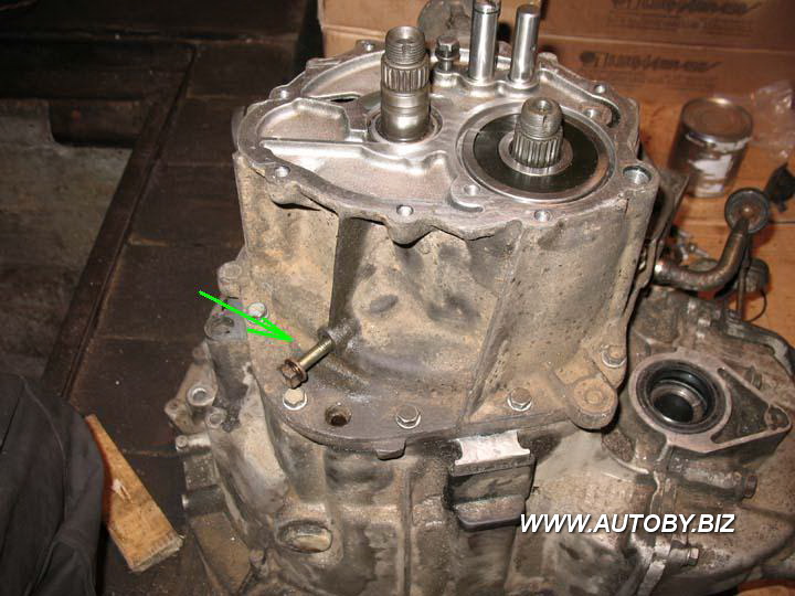

Теперь самое главное. Валы вставляются в корпус с вилками. И только потом вставляются оси (направляющие) вилок переключения передач
Вот эти фотки сильно помогут при сборке механизма переключения передач, на них показано расположение относительно друг друга

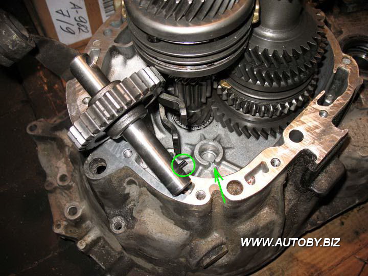

Шестерню задней передачи с валом надо установить так, чтобы штифт на валу попал в выемку на посадочном отв. Ориентироваться можно по скосу под 45 град на конце вала. Он должен быть направлен к одному из валов (на картинке в овале)
