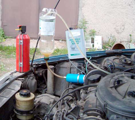

Используя сольвент известной фирмы, собрав импровизированную установку из насоса впрысковой "Волги", подключенного вместо штатного, пластиковой бутыли и пластиковых МБС-трубок, прочистил моноточку самостоятельно. Беспокоила детонация (всегда лью 92-й), одной из причин которой является нагар в камере сгорания. Цикл промывки: 15 мин работа на х.х., пауза 15-20 мин, прогазовка на повышенных оборотах. После пробега 100-150 км смена масла и свечей. По субъективным ощущениям детонация ушла. Компрессия до и после не мерилась, расход составил 7л/100км при соотношении трасса/город 60/40%. Впускной коллектор ниже дросселя моновпрыска почти сверкает. Расходы: 25000руб сольвент и пиво за прокат насоса.
Для увеличения фото - кликните по нему:

Но это тоже очистка системы впрыска, а как насчет раскоксовки поршневых колец, когда жидкость заливается непосредственно в камеру сгорания и там "киснет" некоторое время.

огнетушитель - это правильно :mrgreen: , грамотный подход !!!
