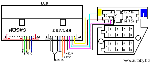

Попробую конкретизировать – стоит аппарат " Manufactured by Clarion for CITROEN and PEUGEOT cars" модель PU-2294A(C). Соответственно управление на руле этой штукой отсутствует. Есть польский файл Pilot i wyswietlacz Renault - www.studio24.prv.pl.mht (ссылочка вначале) в котором видимо описано, как подключить это управление. С польским плохо, а бросать проводки куда придется не хочется. Сможешь перевести или растолковать как сие осуществить – моя благодарность не будет знать границ в разумных пределах. Бо 60 баков за такое удовольствие для меня оооочень дорого.

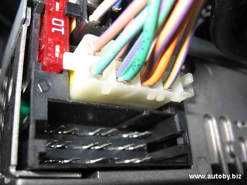

Интересный вариант.Cуществует три возможных варианта управления этой головой.Т.к. не известно где она стояла для начала надо смотреть на разъемы и определяться какой джойстик стоял в машине.

Да не надо показывать.Там может быть три варианта:
1.Старый ISO (нижний и средний 8-мь контактов,верхний 10-ть контактов)
2.Старый ISO + однорядный вертикальны 7-ми контактный разъем.
3.Новый ISO - верхняя секция разбита на три части две из которых по 6-ть контактов,а правая на 8-мь.

Видимо в моем случае это совмещенный вариант -

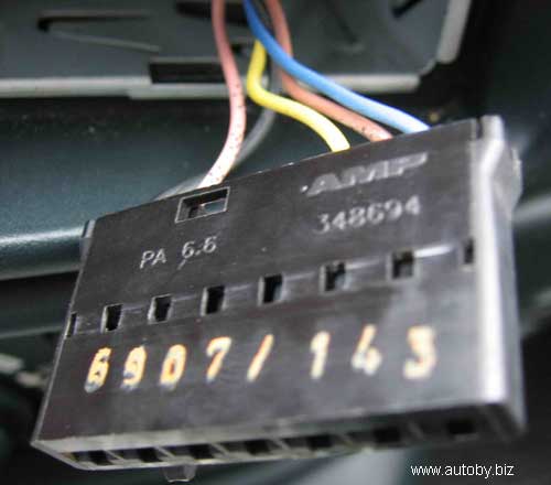

Нижний и средний подсоединены, а 20-ти контактный ( не разделен на 3 части) не задействован. Кроме того, под "сидюшником" болтается плоский 7-ми контактный разъем (видимо это и есть управление родной магнитолой на руле?)
К нему подсоединены всего 6 проводов: на 1-ом контакте вместе черный и серый, на 2-ом контакте – розовый, 3-й и 4-й контакты не задействованы, на 5-м желтый провод, на 6-м коричневый, на 7-м - голубой.
Вопрос – как эти проводочки разбросать на верхней, не задействованной секции? Можно ли руководствоваться польским файлом
(по цвету проводочков)? И включит ли это управление на руле или только отображение станции на передней панели рядом с часами?

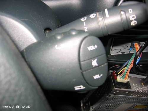

А управление на руле у меня выглядит так:

Есть шанс подключения. Для точного определения надо на томже сайте найти в разделе Radio-ISO OEM разъем Citroen i Peugeot (PSA). Дальше прозвонить контакты DATA и DATA/ в нижнем и верхнем разъеме между собой. Если соответствующие контакты не звонятся, то самый бюджетный вариант будет на подобии того что предложил ЮМБР. Если контакты звонятся, то можно не заморачиваться т.к. магнитола в этом случае имеет шину VAN и дешевого решения не будет.
7-ми контактный разъем - это соединение между штатным дисплеем и магнитолой Renault. Не пытайтесь его соеденять с вашей магнитолой. Работать не будет, а спалить что-нибудь можно.
