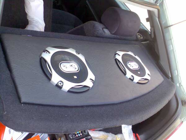

Уважаемые поделитесь технологией установки блинов в заднею полку хэтчбека, с использованием фанеры?

Сие процесс творческий очень - тоесть все зависит от эстет вкуса, но при соблюдении - что б жестко все было - тоесть крепление излучателей к фанерке, а фанерки к полочке. Ну и проверить чтоб сама полочка не барабанила по местам, на которых она лежит - проклеить эти ложе карпетом.

Да - на Лягухе первой фазы - полка сделана из некого пластика, колторый виден снизу полки, а в фазе 2 - полка вся - как из какого то прессованного материала (картон что ли :D ) - поэтому там однозначно фанерка нужна - делал себе - снизу полки ставил этот "усилитель жесткости" и сверху точил шляпки стяжные для винтов крепления фанеры. При желании саму фанерку потом можно выкрасить в темный цвет - что б при открыти багажника не кидалося в глаза... :)))
Ну или карпетиком закатать. Отдельная тема, как писал выше - это полечить возможное дребезжание полки в закрытом состоянии - по местам где ложится полка - клеил карпет... А то JBL GTO6507.... это вам не шутки :)

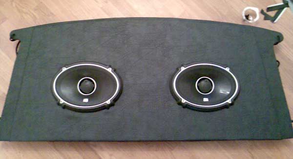

Вот мое творчество - переделывал полки на Ситро Ксара
и на Фиат Пунто
Звук и громкость и качество - меняются кардинально в лучшую сторону.
На своей буду делать похожее... но попозжее )))
была 556A---F4R-780---JC5-111
