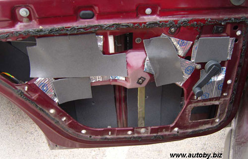

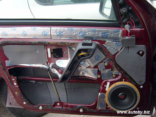

Вот что делал по шумоизоляции дверей.
Впереди побольше для акустики, сзади по остаткам материала.

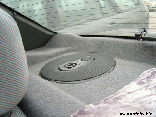

А это часть задней полки снизу и сверху.

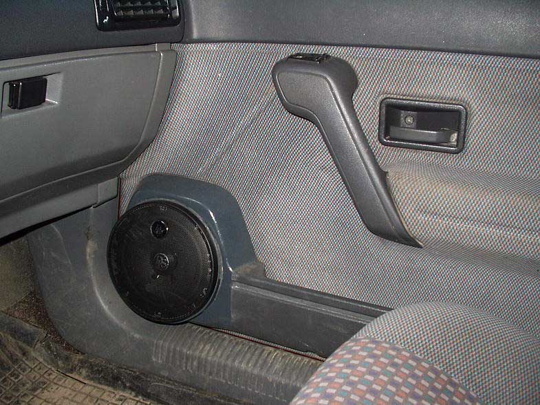

Вопрос по передней двери: у тебя карманы "люкс", т.е. с подиумами или простые? Если "люкс", покажи, как с карманами твоя установка динамиков выглядит - интересно... И я не понял, ты самую большую дыру никак не закрывал? Или ты карту дверную виброй какой обработал?
СообщениеДобавлено: 29.02.2008 0:03
Карманы большие с подиумами. Их пришлось модифицировать.
Самую большую дыру оставил на случай ремонта замков или
стеклоподъемника. На обшивке двери наклеено немного сплэна.
Решетки вдавлены руками в карман внатяг (снять очень трудно).
С размещением ВЧ конечно ограничения большие,
привязка к панели (не хотел на боковые стойки).

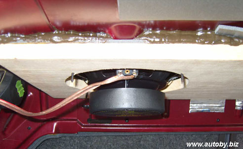

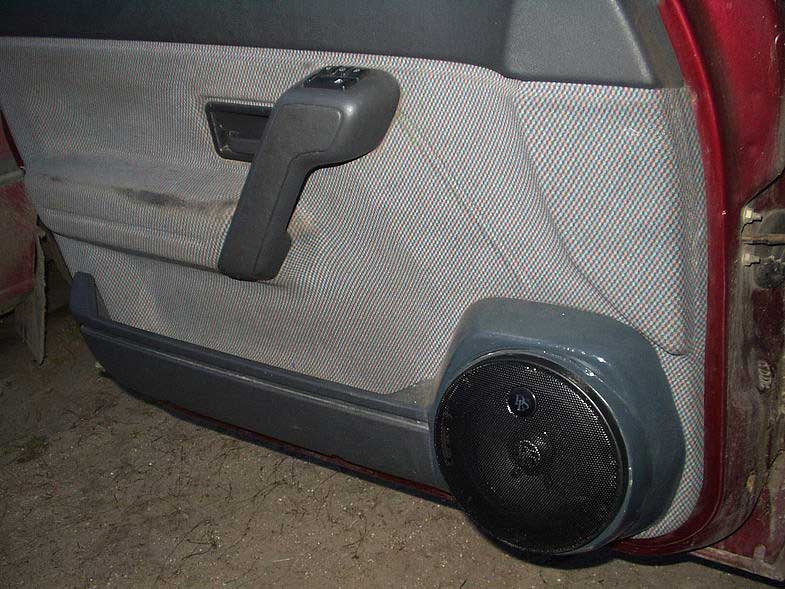

У тебя пластик кармана никак не связан с динамиком, получается? Я пошел другим путем: оставил конструкцию кармана без изменения, только выкинул "горшок с дырками", а динамик закрепил к карману через фанерное кольцо, установленное под углом. Все свободное место внутри кармана запенено макрофлексом. Получилось, конечно, не так красиво, но на первое время пойдет ;). Потеплеет, займусь "красоту наводить". Сфотаю - покажу, как у меня.
СообщениеДобавлено: 29.02.2008 0:45
Именно этого я и добивался. Потому что карманы раньше дребезжали.

Тут можно глянуть, как у меня.
СообщениеДобавлено: 29.02.2008 12:19
Думаю по звуку у тебя будет ОК, только не знаю как пищалки.
Мне сказали, что на стойках как у тебя лучше. Я пробовал по-
разному, понравилось больше на панели. И ещё я преследовал цель
утопить решетки по максимуму (у некоторых бывают длинные ноги).
Когда у меня Пионеры стояли, то решетки у них торчали почти как
на твоих фото, и их постоянно цепляли люди. Dego пока не цепляют :-)
