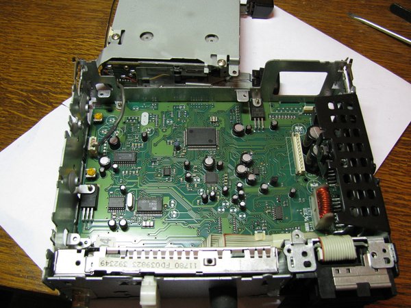

11) Приносим домой, осматриваем,
снимаем верхнюю крышку.
12) Открутив два болтика и, аккуратно помогая тонкой отверткой, снимаем переднюю панель.
13) Отсоединяем шлейфы лентопротяжного механизма и, открутив 4 болта, снимаем его.
14) Слегка ошарашено смотрим на плату и думаем: «Ужас!!! Сколько деталек!!! В этом же просто невозможно разобраться!!!».
Но, как писал Станислав Лем «…Если бы люди с пещерных времен делали бы только то, что казалось возможным, они до сих пор сидели бы в пещерах…».
Поэтому начинаем разбираться. Как и в случае с модулятором переписываем названия микросхем и отправляемся на поиски в интернет. Спустя пару часов я уже примерно разобрался в том, как эта шарманка работает. Не вдаваясь в подробности, расскажу самое главное: с головки магнитофона сигнал поступает на микросхему TEA0675 которая является предусилителем. Далее сигнал усиливается в других микросхемах и подается в колонки. DС 459/62L следит за тем чтобы вы правильно ввели пароль, TDA 7342 отвечает за регулировку громкости и тембра, SAA 6579T расшифровывает названия песен, когда вы слушаете FM…..и т.д. Однако всё это нас не интересует. Всё наше внимание будет приковано именно к TEA0675 у которой с 1 и 24 ног выходит сигнал перед отправкой в дальнейшие дебри магнитолы. Здесь мы его и перехватим и заменим на свой (сигнал MP3 плеера). Магнитола не заметит=))
15) Отпаиваем микросхему, чтоб не мешала
и припаиваем к 1 и 24 площадке провода.
Вход звука (Line In) готов.
