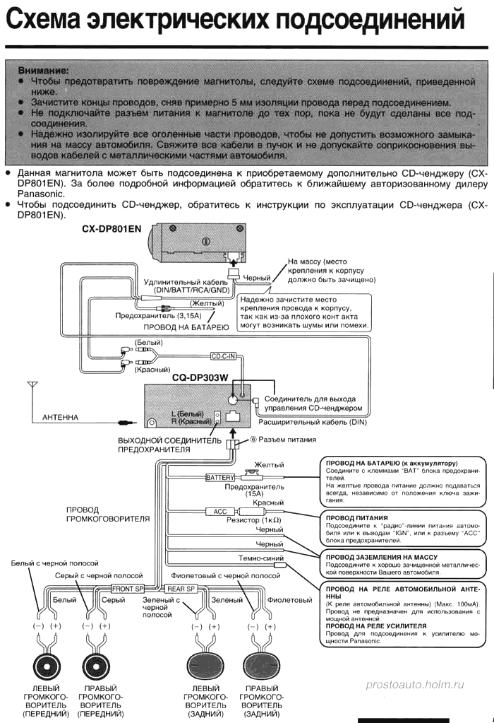

Вот схема его соейдененея...
там идут 2 провода (тюлпаны):
<для увеличения схемы - щелкните по ней>
белый и красный.. .на них надпись: cd-c-in тоесть вход для ченджера... я соейденил туда мп3 плеер... но у меня магнитола не переключаетса на ченджер.. там наверно надо что-то ещё соединить... чтоб он видел плеер как ченджер..
кто-то что-то посоветует??

СообщениеДобавлено: 21.10.2006 15:22
там наверно надо чтото есчё соейденить...чтоб он видел плеер как ченджер.
Абсолютно верно. Нужно знать как и какую информацию дает ченджер магнитоле, чтобы она знала его "в лицо".
